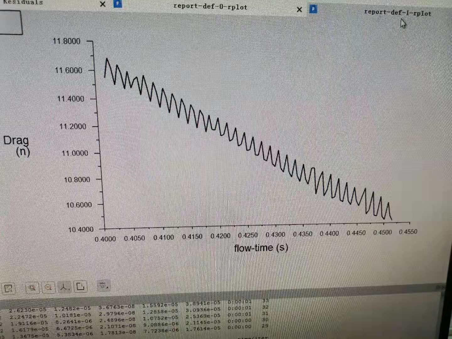

  • 物体运动导致的气流扰动
    桑 桑葚熟了
    @李东岳 李老师 我的模型是垂直管道中向上吹物体 ,物体初始速度为0,物体的速度在不断增加,所以其曳力在不断减小

    桑 桑葚熟了
    大家好,我研究的是在管道中对物体进行气力输送,研究物体的运动过程,用的是动网格,如图所示物体运动过程中受到的力呈有规律的波动,很难解释。我的理解是瞬态求解过程中,物体在移动,会对附近气流造成扰动,所以物体的受力会波动,不知道这样解释合理么。欢迎空气动力学的大神指教微信图片_20210902213441.jpg

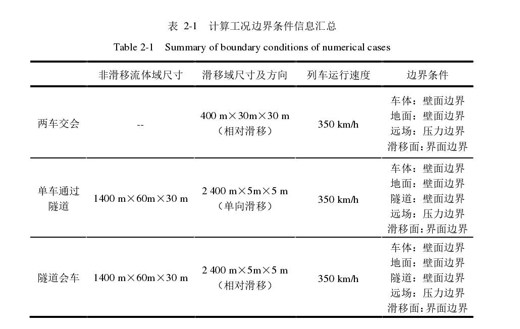

  • 滑移网格
    桑 桑葚熟了
  • 滑移网格
    桑 桑葚熟了
    @桑葚熟了 我觉得应该是网格分界面这个面不能有法向方向的运动,这是研究高速列车的,他的滑移区域的长度要比隧道长度长一倍,这可能是避免滑移区域的长度方向上的两个端面进入隧道,进而导致这两个端面成为分界面(这两个分界面有法向方向的运动)
