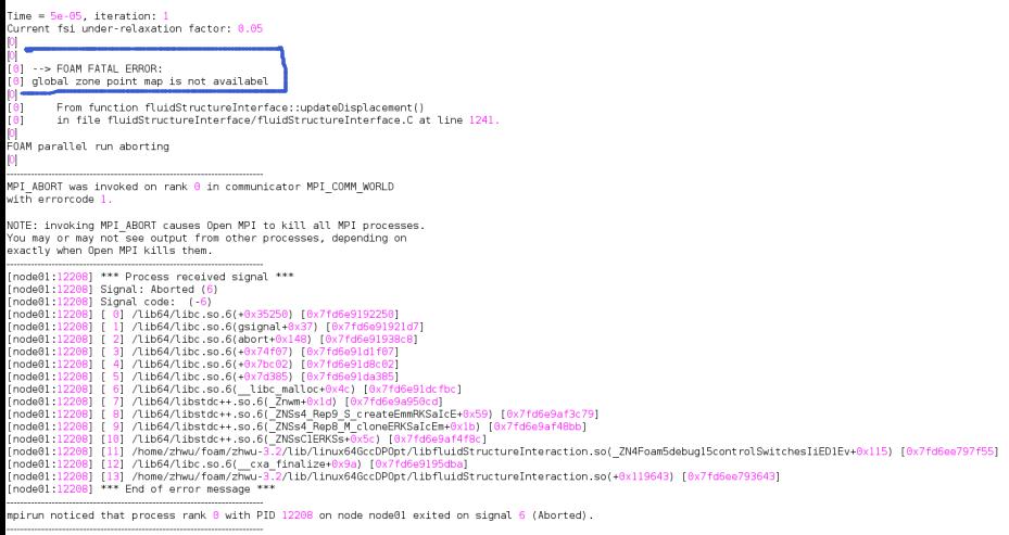

  • fsiFoam并行计算报错
    炎 炎冰灬灬
    我用fsiFoam进行并行计算,自带算例没有问题。于是我将网格换成自己的,边界条件和耦合边界设置完毕之后,进行计算,结果出现以下错误,有没有大神可以指导一下QQ截图20201231233815.png

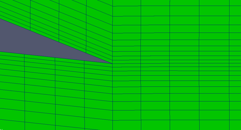

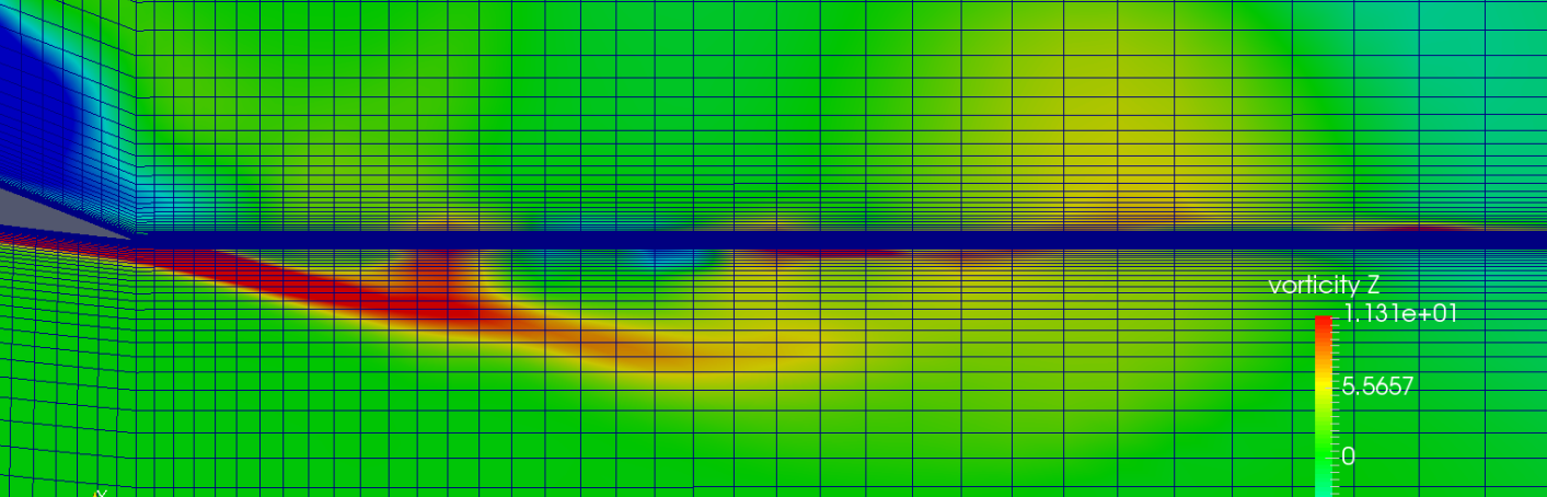

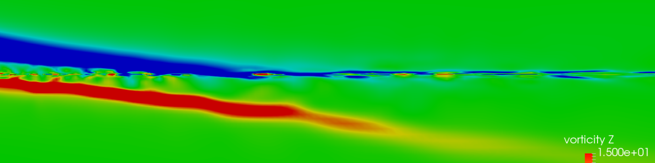

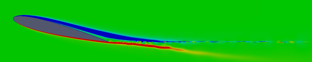

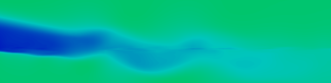

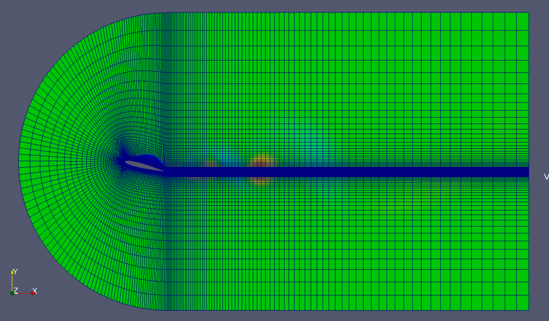

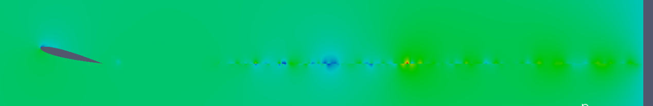

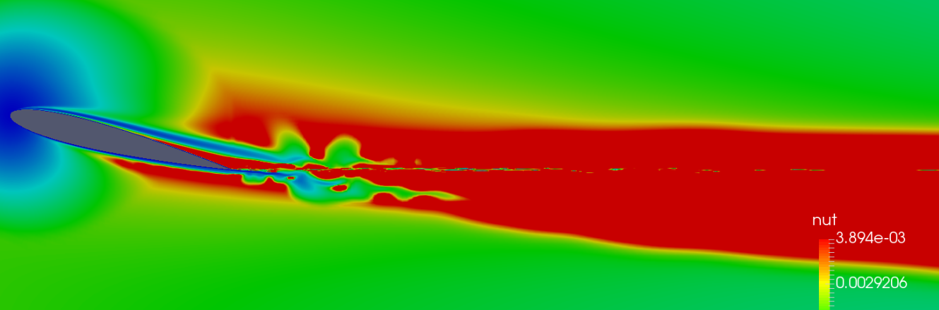

    @东岳 好像调小宽度没有什么改善了。以下是一些图:
    假涡:
    速度:
    网格:
    压力:
    nut:
    请大神指教

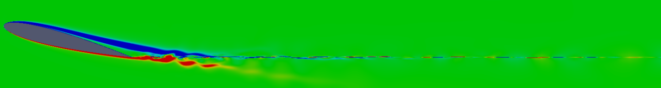

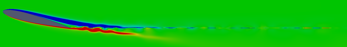

    @东岳 大神,好像不太行,这个网格是checkMeshOK的,没有提示任何横纵比的问题,但是算出来还是明显有一条线,这个时候涡的情况还不复杂,等涡全部脱出来,假瞬态的情况应该会更严重QQ截图20201103200450.png

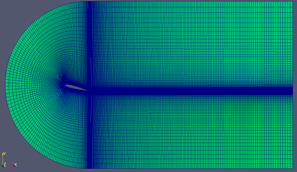

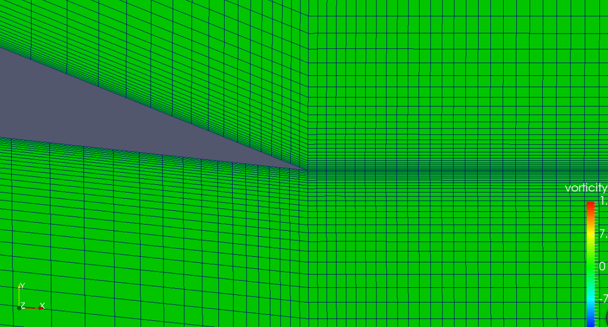

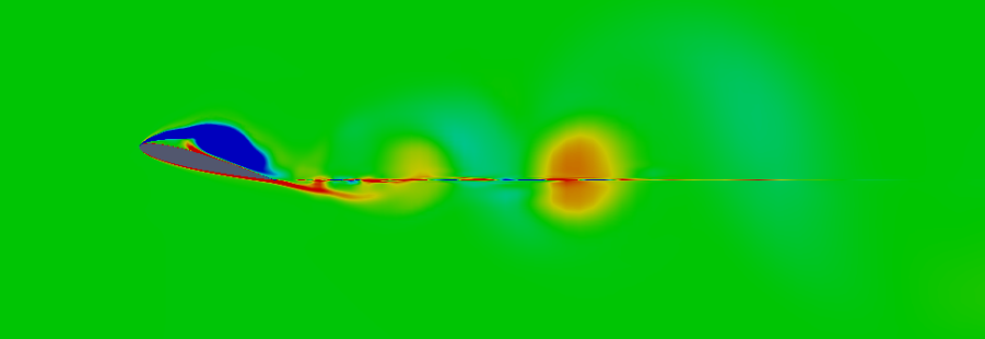

    @东岳 涡.png 网格.png 网格2.png 网格是这个样子的,不过checkMesh的时候提示网格横纵比过大,因为边界层的缘故,所以这个网格横纵比我觉得应该不可避免吧。大神看一下吧

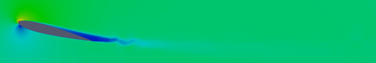

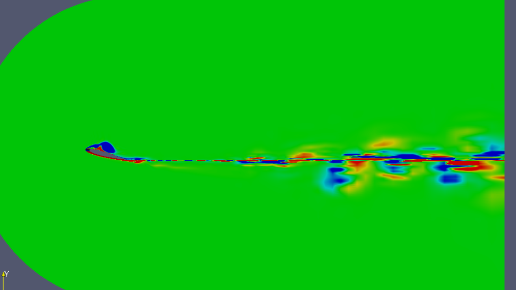

    基于foam-extend3.2的pimpleFoam求解器,计算13.3W的雷诺数翼型绕流,在尾流部分出现大量假涡,网格最小尺寸为1.22249e-4,采用SST kw模型,目前已经将网格的过渡减小到1.005,网格量由63增加到120并没有好转。有没有大神可以指点一下问题所在假瞬态.png

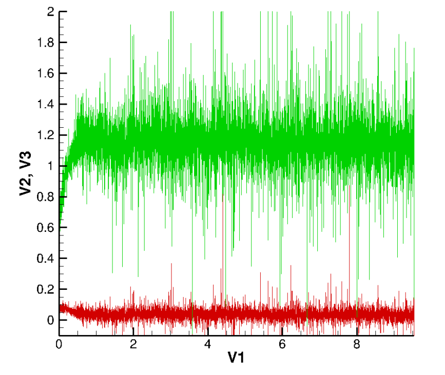

    @Mania 有个问题想请教你。我做的二维的均匀来流的绕流模拟,得到的升阻力系数的波动非常的大,你知道是什么原因吗QQ图片20201020111210.png
