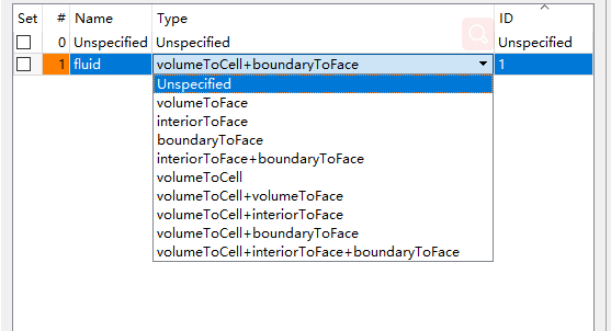

绘制OF网格时如何设置Volume Conditions哦哦,那应该就对网格没什么影响,可能是Pointwise这个软件里面才有的设置,谢谢李老师
绘制OF网格时如何设置Volume Conditions如图所示
在使用Pointwise网格绘制软件绘制完OpenFOAM网格,并设置好Boundary Conditions后,下面有一个Set Volume Conditions,里面可以选中体网格并设置图中所示的条件,之前使用的时候不清楚,一直是随便选的最下面的那个Volume Condition,因为自己对OpenFOAM的Volume Conditions并不清楚,所以所以想在论坛上请教一下大家:OpenFOAM网格里面的Volume Conditions分别代表什么意思?适用于什么情况?是否会影响计算的收敛?对计算结果有什么影响?
非常感谢!!! -
