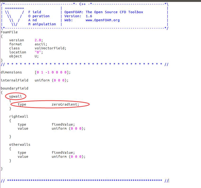

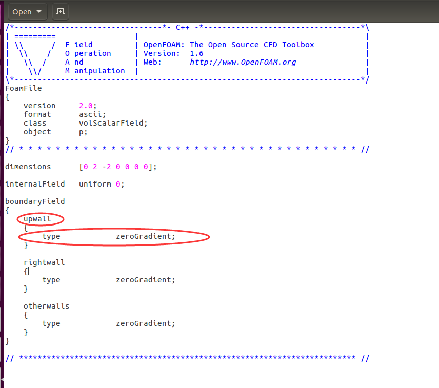

    对于一个四周固壁的开敞水面,其开敞上表面的边界条件:在U和P的0文件中 tpye是不是通常都是设定为 zeroGradient ?求大神指点,谢谢~

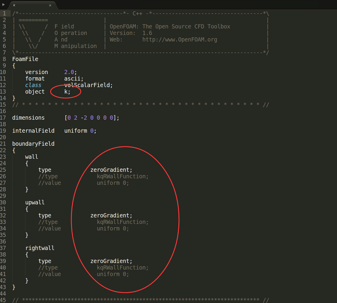

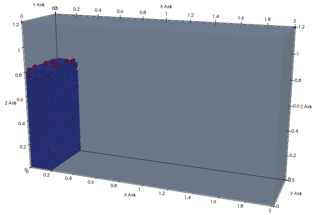

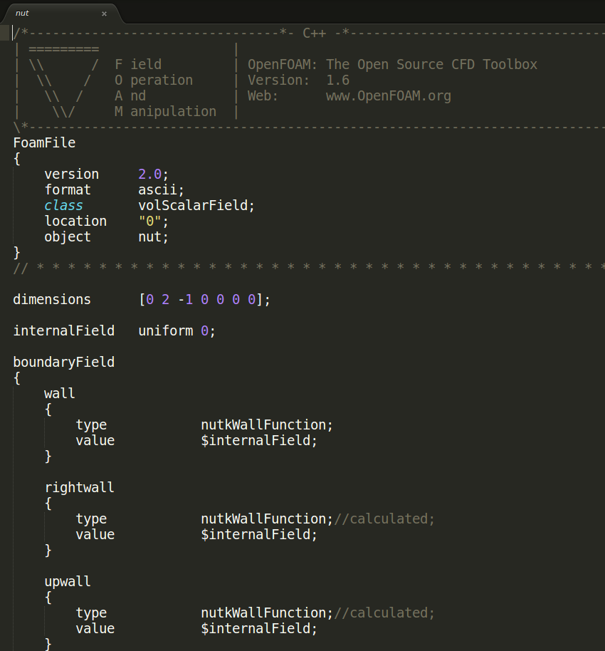

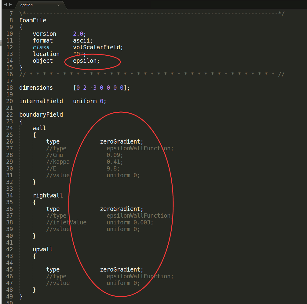

    想做颗粒柱在水下的坍塌过程模拟,初始条件下水体为静水,除了顶部和右端开敞,其余皆为壁面,想采用k-Epsilon模型,但是k和Epsilon的初始取值让我很头疼,在这种情况下,为了保险起见,可否把k和Epsilon可以全部都设成 zeroGradient,初始值设为0?还有对应nut的取值也很困惑,初值设为0,type设为nutkWallFunction不知行不行~ 原先本想用laminar来避开这些初值设定问题,但是一想颗粒体在水下坍塌后会产生比较大的扰动和涡,所以在RAS和laminar的选取上也很纠结~ 本人导师团队里唯一一个涉及流体的新人小白,还请各位大神指点,谢谢~Model.png K.png E.png nut.png
