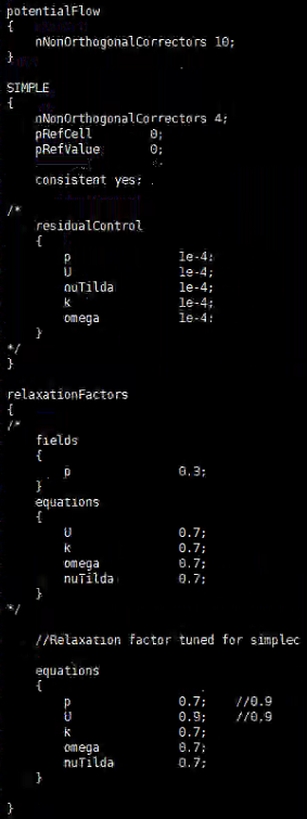

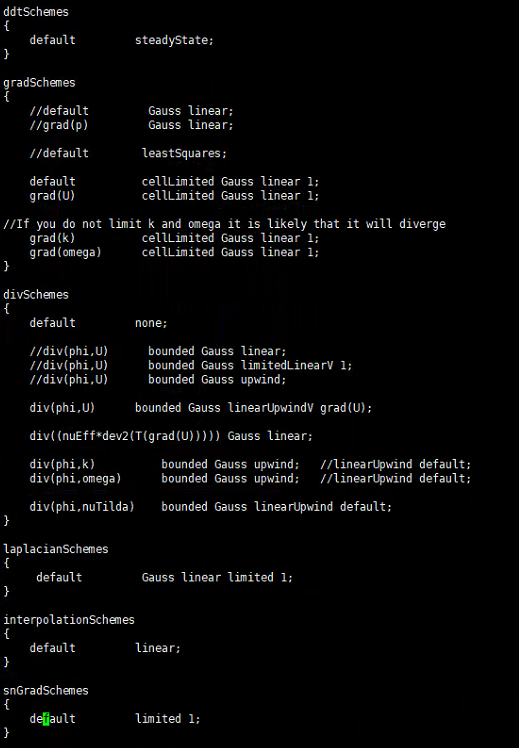

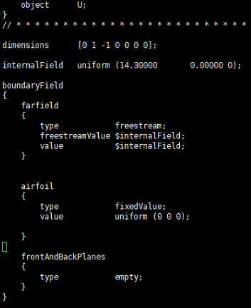

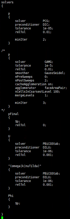

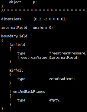

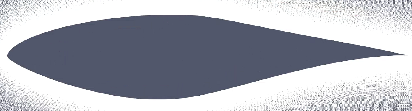

最近用openfoam 计算S809翼型的流场,但是得到的表面压力系数与与实验数据差距较大,请求各位大神的帮助。
计算采用simpleFoam,湍流模型kOmegaSST。
下面是翼型周围网格和一些设置,首层网格高度0.000005
边界条件:
U
p
离散格式:
求解器
计算结果

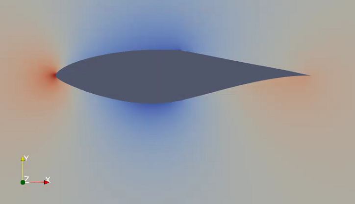

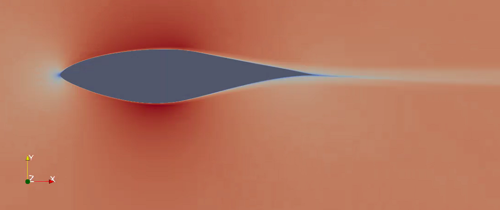

速度流场:
压力场

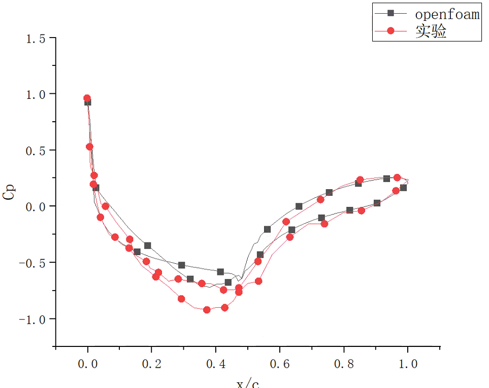

速度场和压力场云图看起来问题不大,但是表面系数与实验差别较大:
