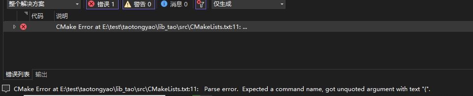

按照析模界给出的Cmake调试UDF教程,第一步就会出错,修改了编译器,仍是同样错误 -

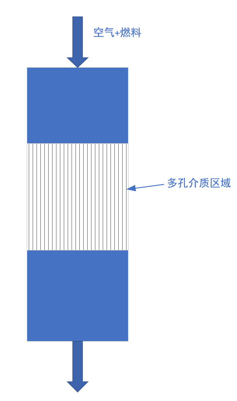

计算模型比较简单,空气和燃料进入到多孔介质内燃烧,气体和固体物性不同,导致多孔区域气体和固体的温度有差异,气体和固体之间有换热。计算模型示意图如下所示,

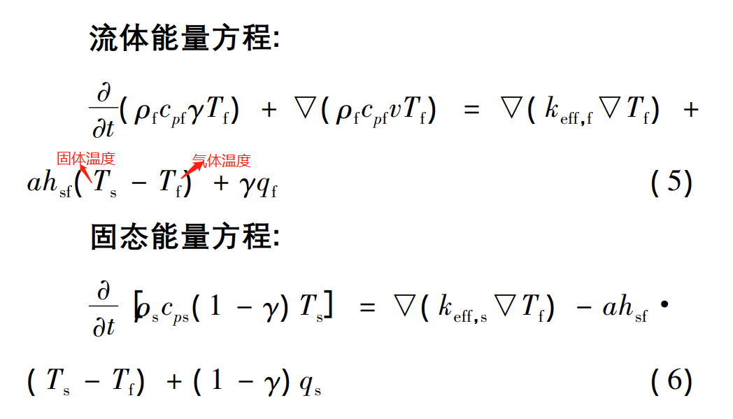

流体能量方程和固体能量方程如下图所示。目前,气体温度可直接获取,请问固体的温度该如何获取,哪位有关相关经验,不胜感激
