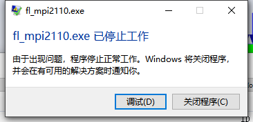

  • ANSYS2021R1多相流增加新相时就会报错
    阿 阿黑
    04d6efa0-25c8-4dbf-9b73-135213e6d2e3-image.png 之前用的2020都没啥问题,换了2021之后就不能增加新相了。
