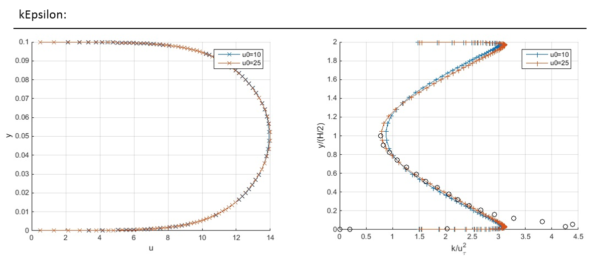

    结果
    • kEpsilon速度分布和湍动能分布都很合理;
    • kOmega在槽道中心速度分布奇怪,且不同的初值会收敛到不同的结果;
    综上所述,kOmega计算充分发展槽道流,槽道中心区域U和k都不合理,请教各位,是我动量方程源项加的不对,还是湍流模型本身有问题呢?
