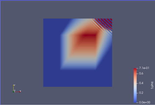

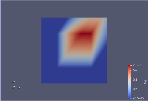

    Y yang山青
    单独计算和通过数组循环计算的结果分别如下(取相同方向):
    循环计算时在四个顶点处有数据错误。
    在计算各方向的方程时为了方便使用了数组进行循环,所设的变量如下:
        PtrList<volScalarField> PHI(nRay_);
        forAll(PHI, nRay_)
    	PHI.set
    		nRay_,
    		new volScalarField
              		    IOobject
    				"PHI"+i,
    				runTime.timeName(),
    				mesh,
    				IOobject::MUST_READ,
    				IOobject::AUTO_WRITE
    			    mesh
    计算方程如下:
        while (simple.loop())
              Info<< "Time = " << runTime.timeName() << nl << endl;
              i = 0;
              forAll(PHI,i)
                 while (simple.correctNonOrthogonal())
                    fvScalarMatrix TEqn
                         fvm::ddt(PHI[i])
                       + fvc::div(phiA[i],PHI[i])
                       - fvm::Sp(v*sigmaT,PHI[i])
                       + fvOptions(PHI[i])
                    TEqn.relax();
                    fvOptions.constrain(TEqn);
                    TEqn.solve() ;
                    fvOptions.correct(PHI[i]);
    变量的边界条件设置如下:
    dimensions      [0 -1 0 0 0 0 0];
    internalField   uniform 0;
    boundaryField
        movingWall1
            type            empty;
        movingWall2
            type            zeroGradient;
        fixedWall1
            type            zeroGradient;
        fixedWall2
            type            empty;
        fixedWall3
            type            zeroGradient;
        fixedWall4
            type            zeroGradient;
    单独调出每个变量的边界条件均与所设相同。求教这是什么问题?
