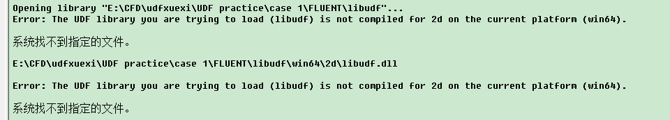

    程序如下所示,是照着用户手册抄过来的,编译的时候出错了,不明白什么原因

    这是加载出错吧,我感觉是你编译udf的fluent版本和你现在使用的不是同一个版本,重新编译试一下

    @两月三年 我是安装了两个版本的fluent,但是只拿这一个在编译UDF

    用那个编译,就用那个加载,版本不一样,编译玩他不认识的,你这个直接解释就行了,模型不复杂的话,直接解释吧,

    @两月三年 解释了一下 发现程序有问题 谢谢您

    @两月三年 但是编译还是不成功

    你确认E://CFD/udfxuexi/UDF pr...路径下有这个libudf.dll文件?

    @东岳 确实没有这个文件

    建议从VS命令行启动FLUENT.

    @noodles 就是打开VS的命令行窗口,把fluent快捷方式中的属性中的目标地址复制过去就行。

    @noodles 解决方案:
    具体过程可以参考这个文章
    https://mp.weixin.qq.com/s?__biz=MjM5MDkyMjA1Nw==&mid=2650141512&idx=1&sn=acc8ccc02b8eccf47d2d44f24856501e&scene=21#wechat_redirect
    • 从Microsoft 官网下载 软件开发补丁: NET Framework 2.0 Software Development Kit (SDK) (x64)
    • 安装补丁
    • 从开始快捷键中 以管理员身份运行 SDK 命令行,SDK Command Prompt
    • 命令行中 切换至fluent 启动项位置,运行fluent
    • 切换fluent工作目录至case 目录,运行。
    • udf 成功运行
    因此推断 在编译过程中有点问题,可能还是VS与 fluent 之间配合不好。 在编译完成之后udf即可正常运行。

    这个问题太常见了
    从vs命令行启动程序,然后用下面命令启动fluent
    cd "C:\Program Files\ANSYS Inc\v162\fluent\ntbin\win64"
    fluent
