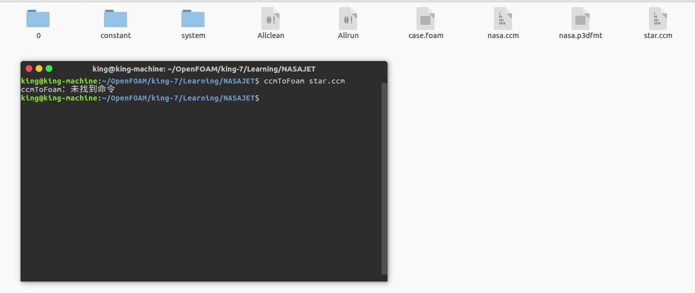

    @TINGHAIK 嗯嗯,谢谢,我看别人也有的能用这个命令,但是我这个就不行,会不会是我版本的问题呀:Ubuntu16.04+OpenFoam v7。提示是找不到这个命令,也整不明白我这个怎么回事。
    king@king-machine:~/OpenFOAM/king-7/Learning/NASAJET$ ccmToFoam star.ccm
    ccmToFoam:未找到命令
    这些是目前支持的
    dyfluid@dyfluid:~/OpenFOAM/OpenFOAM-7/applications/utilities/mesh/conversion$ ls
    ansysToFoam         foamToStarMesh  mshToFoam            star4ToFoam
    cfx4ToFoam          foamToSurface   netgenNeutralToFoam  tetgenToFoam
    datToFoam           gambitToFoam    Optional             vtkUnstructuredToFoam
    fluent3DMeshToFoam  gmshToFoam      plot3dToFoam         writeMeshObj
    fluentMeshToFoam    ideasUnvToFoam  sammToFoam
    foamMeshToFluent    kivaToFoam      star3ToFoam
    King_RVMK 1 条回复 最后回复

    @东岳 那看来目前这个版本不支持ccmToFoam这个命令,@veen 的方法仍然可行,谢谢大家,祝大家节日快乐。:xiezuoye:

    @King_RVM ccmToFoam需要网上下载源码包,自己编译就好,在openfoamwiki可以下载。
