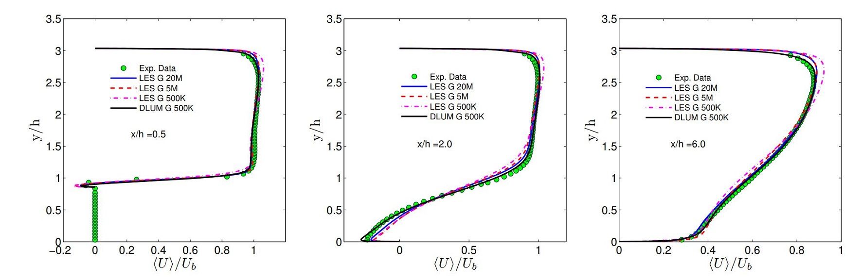

    这是一个非常经典的大涡模拟的算例。简直是打遍天下无敌手。做LES的,一般看到这个经典几何,立马就会啪的一下打开文献,很快啊!:high: 左边一个结构块,右边一个结构块。把网格画出来算一算。并且计算结果可以和实验对比的非常好:
    在这个算例中,相关条件大体如此:
    • 左、右、前、后均为周期边界条件,添加速度恒定源 1m/s (前后左右都是周期性边界,要给定这么个东西)
    • 上下为壁面,速度无滑移,压力零梯度,湍流采用壁面函数
    • 湍流模型使用SpalartAllmaras
    • 粘度$\nu$为2.643e-6,空气的密度按照1来算
    • 传统功夫点到为止,整个压力-速度耦合迭代1500次就好
    网格一共256万。酷炫吊炸纯结构网格。OpenFOAM这面采用16核计算只需要533秒(自用服务器处理器AMD 7542)。很快啊!:140:
    有没有人感兴趣用Fluent算算?感兴趣的可以在这里下载网格,说一下CPU配置,以及计算时间,更多信息可再交流
    网格链接:https://pan.baidu.com/s/1C_VV6Yai6b63kT6MHKmRhQ
    提取码:aywm
    Xiao and Jenny, A consistent dual-mesh framework for hybrid LES/RANS modeling, Journal of Computational Physics, Volume 231, Issue 4, 20 February 2012, Pages 1848-1865

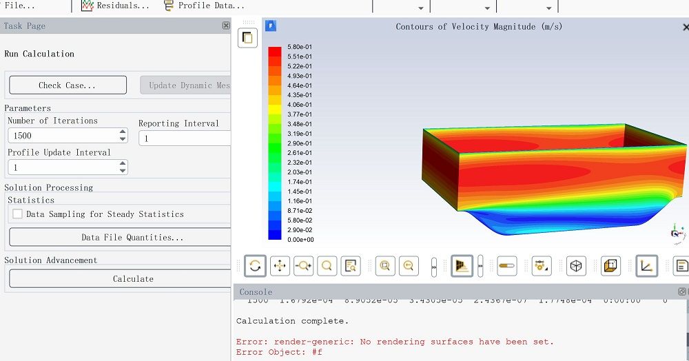

    @李东岳 李老师,我今天算了一下:
    • Intel Xeon E5-1650 v4 CPUs,
    • 逻辑核数10
    • 用的S-A模型,simple压力速度耦合,动量和标量用的都是二阶迎风
    • 稳态迭代1500步,耗时4980秒:135:

    @心里的小漩涡 你用的10核,我是16核,并且处理器差异很大,可能会存在区别。最理想的情况下,就是我用Fluent算一下,或者你用OpenFOAM泡一下。你是否可以用相同的计算器,用openfoam泡一下看看?
    或者算例能否发我一下?Fluent有没有那种一键运行,类似设置好的文件,我一点击就能计算的。我用我这个机器跑跑看看效率。我不会设置fluent:135:

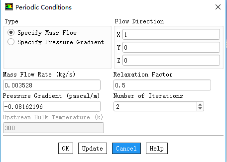

    @李东岳 有的有的,文件比较大,怎么上传比较好啊,直接打开case点计算就行,就是cpu计算时间我不知道fluent怎么得到,我是自己掐表计时的,麻烦李老师分享一下of设置文件,关于进口边界我在fluent给的是和出口对应周期边界,周期边界是按流量来对应雷诺数,这里面就存在一个周期边界的迭代,不知道是不是这个使得计算时间增加了;在of里面设置cyclic之后雷诺数是怎么来对应的呢:mihu:
