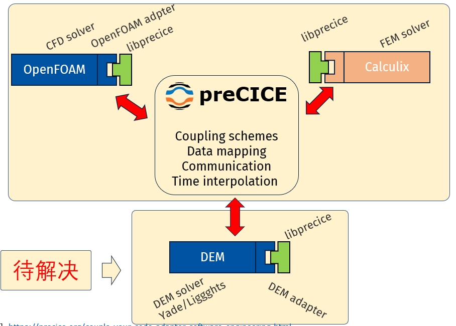

    @capillaryFix 我之前想干的事,是把openfoam和liggghts通过precice耦合起来,但是这个工作量太大了,一个人很难完成。
    现在的OF和liggghts是通过侵入式的耦合,导致了升级OF版本,就需要重新修改求解器。
    这是我之前的设想,这个设想,不需要修改liggghts源代码,但是,因为现在苦于毕业没文章,所以这个想法只能暂时搁置了。
    我不太懂liggghts,但我对耦合比较感兴趣。liggghts那面计算颗粒DEM,有没有输出力的接口?老铁能把github上的这一块代码发个链接么
    OpenFOAM跟别的软件耦合都是一个路子。只要外挂软件有接口,在OpenFOAM里面调用就行。数据驱动LES是用libtorch计算湍流粘度,然后再OpenFOAM里面调用。那CFDEM就是liggghts算颗粒,然后在openfoam里面调用。要做到这个耦合,要懂liggghts的代码。

    Mina Lee
    #17
    @李东岳 DEM软件是没有网格的概念的,因为DEM软件就是对每个颗粒求解牛顿第二定律,计算得到每个颗粒的运动。
    所以OF耦合liggghts,OF是提取liggghts颗粒的位置、速度......,然后OF识别颗粒所在网格,最后计算拖曳力、体积分数......。反之,根据OF传递进来对每个颗粒的力,liggghts计算牛顿第二定律,得到颗粒位置。
    换而言之,CFD-DEM耦合,大多数的活都需要CFD软件干。
    所以我觉得,要做这个耦合,OF的代码修改量可能会远远大于liggghts的代码修改量。
