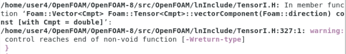

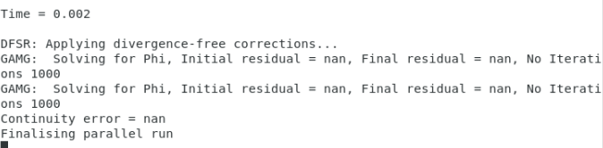

    在 中回复了 Vortex 最后由 编辑
    @vortex
    这个编译会碰到一个警告,然后导致运行这个方法的时候,会在0.002s就生成了nan值,强行停止迭代
    这个问题应该怎么解决呢
    A LemonL 2 条回复 最后回复

    AICFD
    在 中回复了 AICFD 最后由 编辑
    @aicfd
    测试了很多次,应该是代码本身有点问题,作者另一个传的代码发现能跑通
    https://github.com/GBitsuamlak/DFSR-1
    疏影横斜水清浅疏 M 2 条回复 最后回复

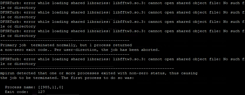

    在 中回复了 AICFD 最后由 编辑
    #17
    @aicfd 你好,我也将程序下载编译并测试过了,在自己的虚拟机上可以计算,在超算上虽然编译成功,但计算时报错如下:360截图168706038312167.png
    这个libfftw3.so.3文件在lib文件夹下,提示没找到(同样的编译在自己的虚拟机上是可以计算的),不知道是什么原因:141: ,请问能给一些建议吗?

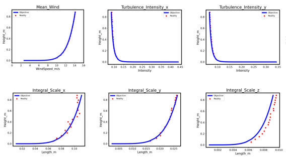

  • M 离线
    M 离线
    maguolin
    在 中回复了 AICFD 最后由 编辑
    #19
    @AICFD 您好,请问一下,您算的时候开启无散条件之后,生成的脉动风速和目标风速、湍动能及积分尺度可以对上吗?为啥我开启无散之后对不上,关闭之后倒还可以。
    M 1 条回复 最后回复
  • M 离线
    M 离线
    maguolin
    在 中回复了 maguolin 最后由 编辑
    #20
    @maguolin 在 介绍一种新的大气边界层入口生成方法DFSR 中说:
    这是关闭无散之后的结果
    这是开启无散条件后的结果
