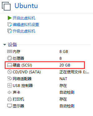

    Vmware虚拟机总是提示储存空间不足?扩容的流程其实也挺复杂!
    可以尝试使用“共享文件夹”,step by step! 具体请看!
    🟣一、基本概念
    从dyfluid.com下载了虚拟机后,每个虚拟机都会有以下描述。
    然后,我们假设两种大家极有可能会面临的情况:
    • ①随便跑两个大点的仿真之后,20G储存空间就提示不足,是不是非得需要扩容?
    • ②哪天虚拟机要是打不开了?数据怎么办? (这是哪怕扩容个500G+也得考虑的问题)
    如果你觉得以上问题是你的痛点,那么VM共享文件夹功能是一个解决方案。
    1.VM共享文件夹功能,可以让虚拟机只负责充当求解器的作用。
    2.仿真的结果、数据全都保存于虚拟机之外的Windows文件夹中,而不是储存在虚拟机中,因此只给虚拟机20G,它基本上都用不完。
    3.甚至,某天如果虚拟机打不开了,虚拟机被误删除了,仿真结果、数据依然在你的Windows文件夹中。

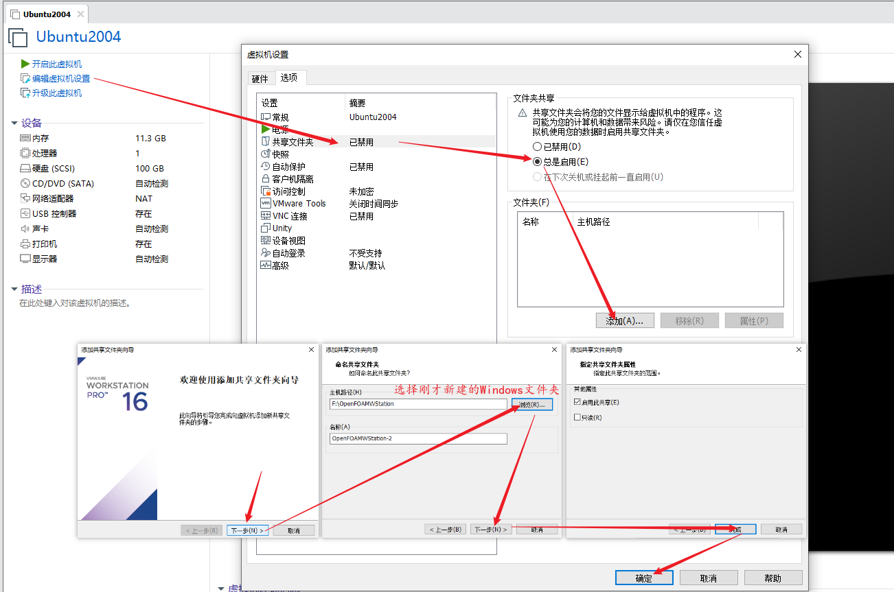

    🟣二、设置教程,step by step!
    ⚡1. 在你空间较大的Windows盘中(不用和虚拟机在同一个盘,位置随你选),新建个文件夹,改个喜欢的名字。
    例如:在F盘建一个叫OpenFOAMWStation的文件夹:
    F:\OpenFOAMWStation
    (第1步结束。)
    ⚡2. 设置虚拟机的共享文件夹,过程如下图:
    (第2步结束。)

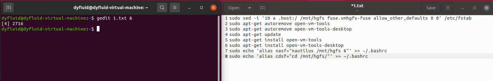

    ⚡3. 然后就是打开虚拟机,做一点预备工作。
    (因为待会Windows和Ubuntu之间的剪贴板功能暂时不再互通)
    首先在任意位置按下ctrl+alt+T打开终端,并输入 (注意别忘了最后的&符号也要输入)
    gedit 1.txt &
    然后把以下代码复制进去放着备用:
    sudo sed -i '10 a .host:/ /mnt/hgfs fuse.vmhgfs-fuse allow_other,defaults 0 0' /etc/fstab
    sudo apt-get autoremove open-vm-tools
    sudo apt-get autoremove open-vm-tools-desktop
    sudo apt-get update
    sudo apt-get install open-vm-tools
    sudo apt-get install open-vm-tools-desktop
    sudo echo 'alias nasf="nautilus /mnt/hgfs &"' >> ~/.bashrc
    sudo echo 'alias cdsf="cd /mnt/hgfs/"' >> ~/.bashrc
    就像下图这样,不用关闭他们:
    ⚡4. 开整!
    挨个把1.txt里的刚才复制过去的代码在旁边的终端执行一下,有的代码提示你y?的时候,要按一下enter:
    全部执行完之后,把虚拟机关机,并重新启动虚拟机。
    (第4步结束。)

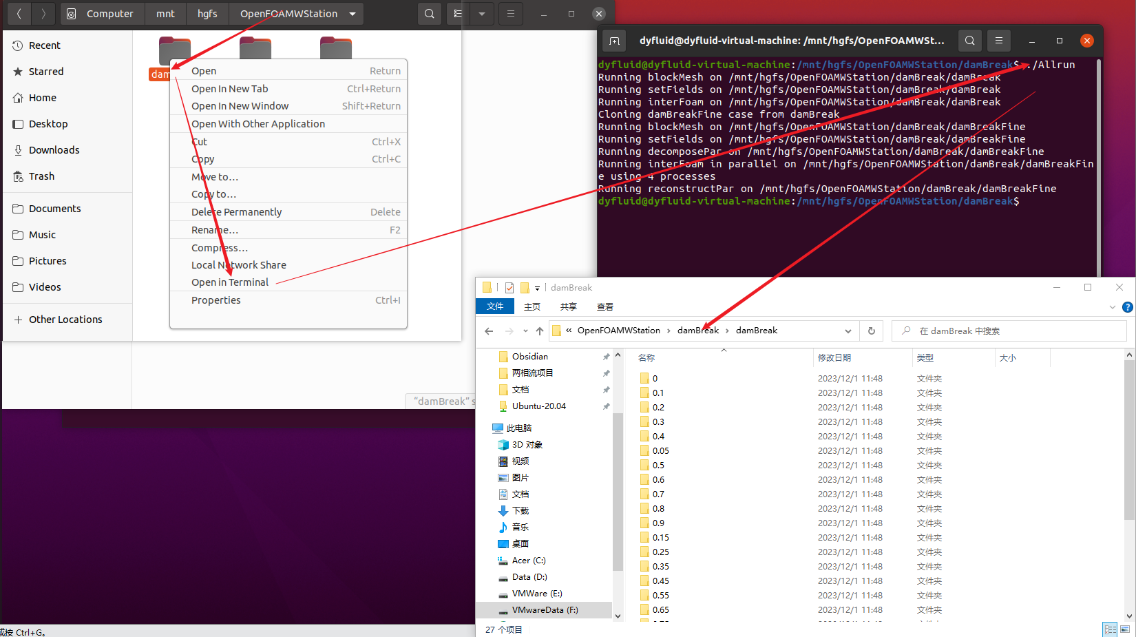

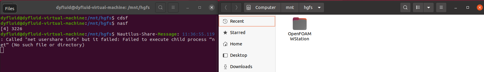

    ⚡5. 重新开启虚拟机后,在任意位置按下ctrl+alt+T打开终端,分别试试输入
    cdsf
    nasf
    如果看得到刚才自己在Windows下新建的文件夹名字,就OK了!
    (第5步结束。)

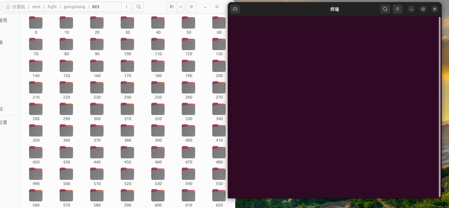

    ⚡6. 效果展示
    在虚拟机中,我现在把一个OpenFOAM 的随便一个教程文件复制到刚才nasf命令蹦出来的文件夹内(注意是文件夹内,也就是下一层级,我选的是damBreak)
    然后你在虚拟机内运行它,可以去Windows那边查看运行得怎么样,当然Ubuntu内肯定也能看,两头都能看。
    (第6步结束。)

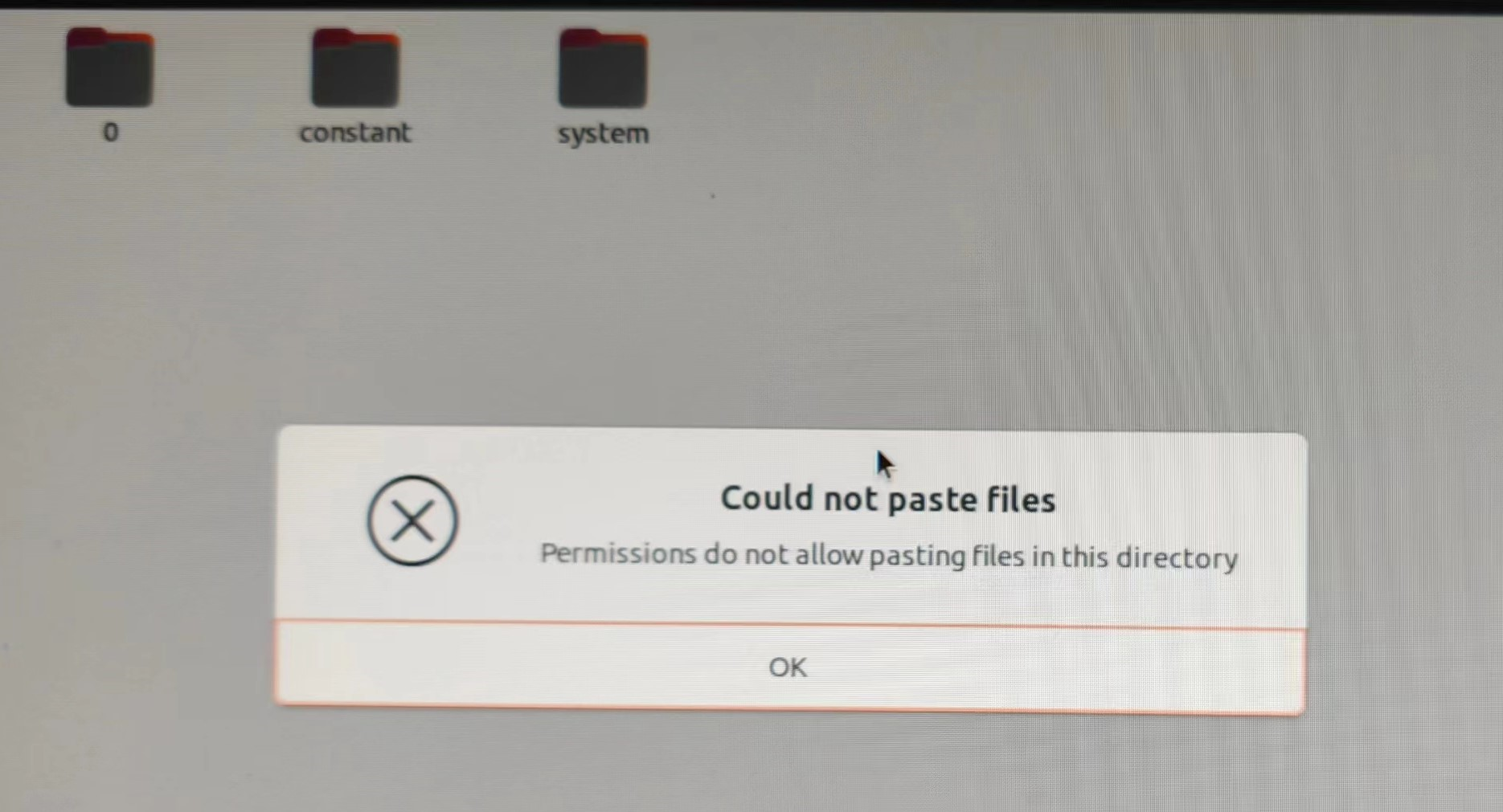

    @Prometheus10 在 Vmware虚拟机总是提示储存空间不足?扩容也麻烦!可以尝试使用“共享文件夹”,教程step by step! 中说:
    您好,尝试了您的方法共享文件夹,但是出现无写入权限的问题,参考了CSDN上https://blog.csdn.net/anlz729/article/details/106826215
    的挂载方法,依然没有用。请问前辈这种情况怎么处理?问题报错如图:
    谢谢!!
    L 1 条回复 最后回复
    lyc
    在 中回复了 lyc 最后由 编辑
    @lyc 查看权限,发现已修改为username,但是依然无法写入,导致计算过程不能write计算结果。
    Prometheus10P 1 条回复 最后回复

    lyc
    在 中回复了 Prometheus10 最后由 编辑
    @Prometheus10 找到问题并解决了,是windows主机的共享文件夹属性为只读,设置读取/写入权限就可以了,好低级的问题哈哈。

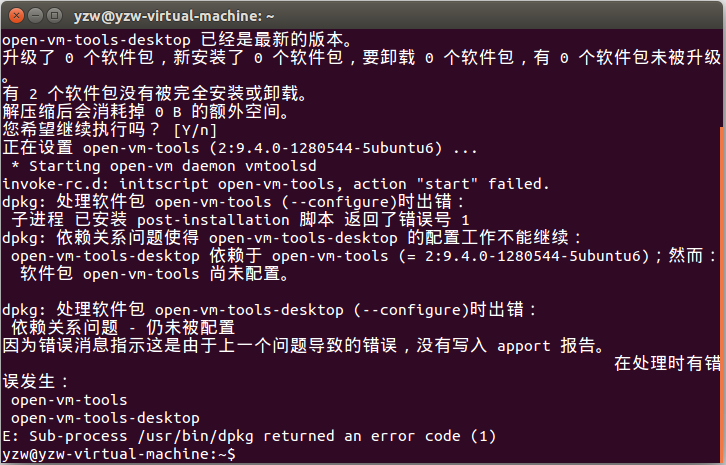

  • 小 离线
    小 离线
    小泽同学
    你好,我按照您这个步骤走完之后,这个剪贴板的功能还是不行,请问这么恢复呢?
  • Prometheus10P 离线
    Prometheus10P 离线
    Prometheus10
    在 中回复了 小泽同学 最后由 编辑
    @小泽同学 能否大致描述下你的执行过程,以及目前的情况?
    小 3 条回复 最后回复
  • 小 离线
    小 离线
    小泽同学
    @Prometheus10 就是现在已经按照您的步骤走完了,可以实现在共享文件夹计算算例了,但是之前的剪贴板互通的效果没有了,而且在运行您
    然后就不能用那个剪贴板了
  • 小 离线
    小 离线
    小泽同学
    #17
    @Prometheus10 然后虚拟机好像还自动重启了,!!!!
  • 小 离线
    小 离线
    小泽同学
    #18
    @Prometheus10 你好,老师,我现在好像安装不报错了,但是还是不能共享剪贴板,请问老师后续就是重启之后就能正常使用剪贴板了吗
  • Prometheus10P 离线
    Prometheus10P 离线
    Prometheus10
    在 中回复了 小泽同学 最后由 编辑
    #19
    @小泽同学 你好,不好意思今天出差回来,所以现在才回复。
    目前可以确定关于剪切板的问题基本上就是出在这个open-vm-tools上,
    因为open-vm-tools的各式各样的问题总是出现,也不好描述具体的处理方案。
    因此,我建议按照以下代码重装一下open-vm-tools:
    然后关闭虚拟机,接着重启再试试!
    sudo apt-get update
    小 2 条回复 最后回复

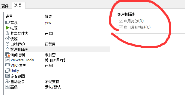

  • 小 离线
    小 离线
    小泽同学
    #20

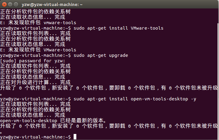

    @Prometheus10 谢谢老师,我试了试好像还是不行,之前安装那两个的时候报的错现在也没有了,如图395a1e42-f71c-47ed-9c0f-b52be3d5c92d-image.png
    但还是不行,是不是需要重新安装VMware-tools呢,奥对了我的是Ubuntu14.04,和这个版本有关系嘛,而且我的虚拟机还时不时自动报错系统有错误,然后我在网上找了找原因,感觉我的都很正常啊,比如这个
    所以很纳闷为啥还是用不了qaq,谢谢老师回复!
