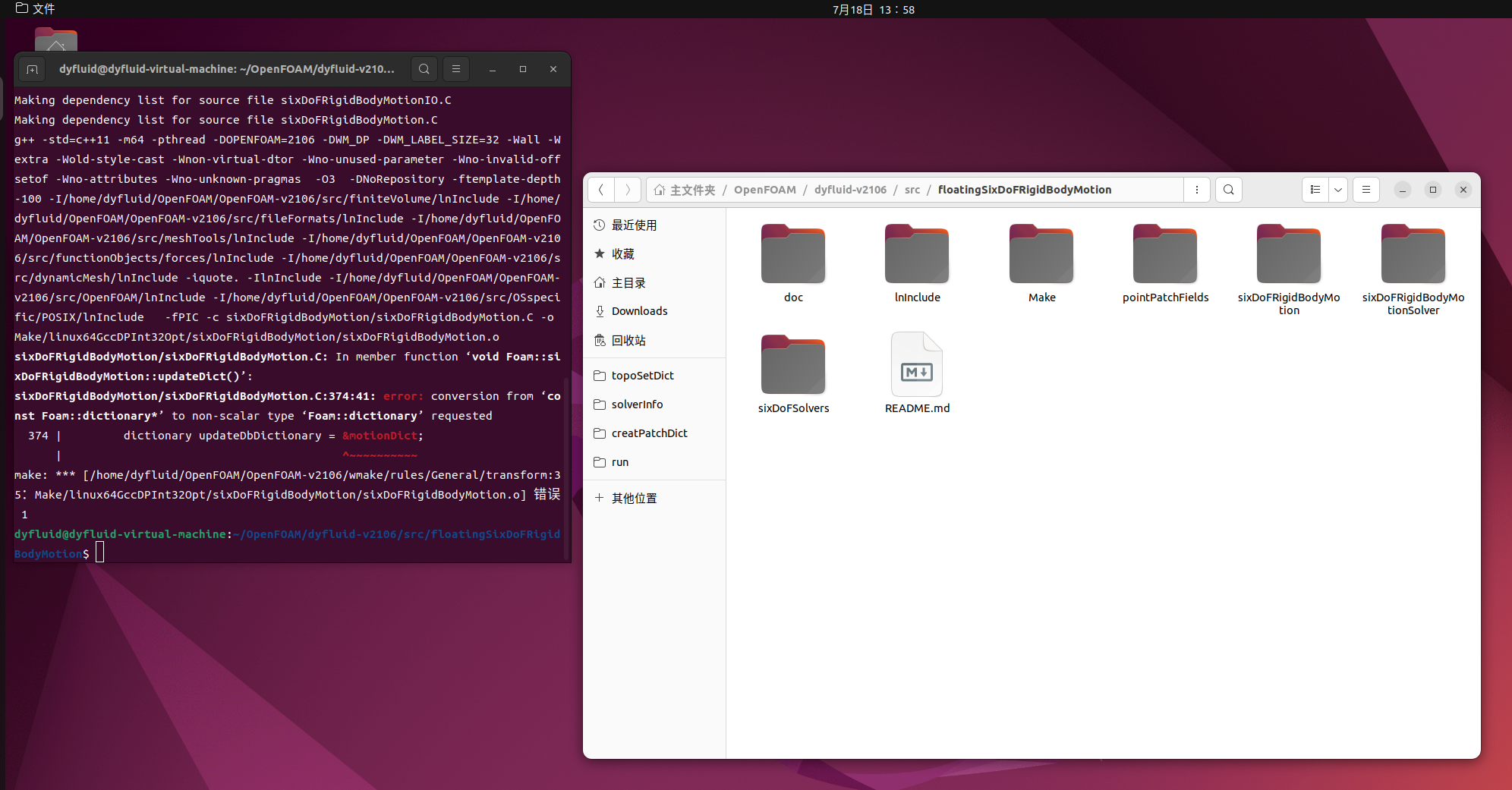

  4. 在wmake的时候出现以下错误,应该如何解决呢
21 帖子 4 发布者 17.3k 浏览
    zhou

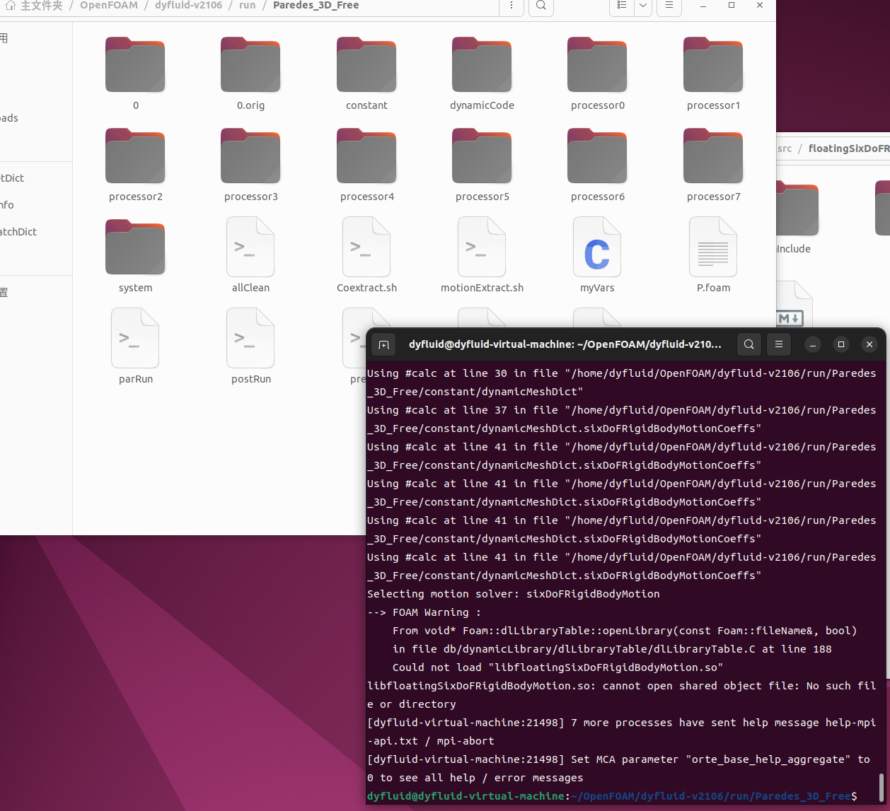

    wmake后出现如上图所示的问题,并且在运行案例的时候出现了如下的错误:
    哪里来的源代码?
    Z 2 条回复 最后回复
    youhaoyu
    求解器没有编译成功,算例肯定无法运行吧。你再看看这个源码和你版本是不是对应一致的,这个error问问gpt吧,最近我也在写求解器,太难了

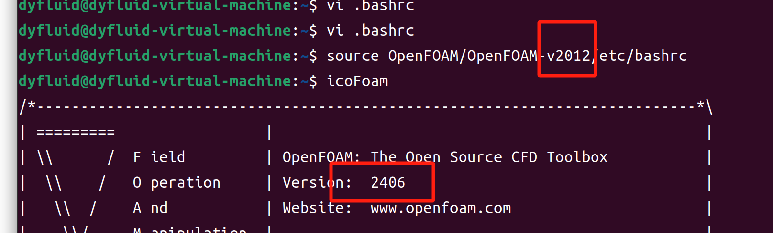

    zhou
    @李东岳 老师您好,能麻烦您提供一个带OpenFOAM-v2012和wave2foam版本的虚拟机吗,好像是源代码所用的openfoam版本与我用的不符造成的问题

    给我气坏了。打算编译wavefoam,然后一发现openfoam2012编译成2406了,需要重新编译一遍,明天够呛了。
    chenboyao
    把那个 &motionDict 中的 & 删了就可以了
    在 中回复了 zhou 最后由 编辑
    #17
    @zhou 编译完了,凌晨能上传给你。
