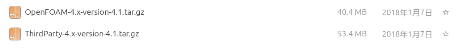

    @李东岳 老师,9635b298-3aed-4e24-a505-56befd520464-image.png 。我在网上找到了压缩包,但是在Ubuntu24.04.1安装,总是出现各种问题。
