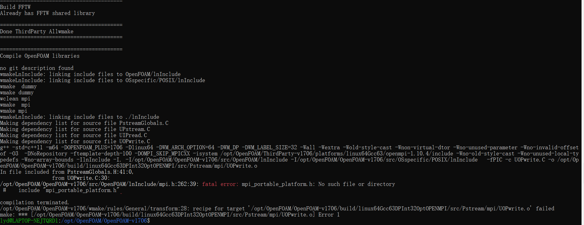

    在 中回复了 maoyanjun_dut 最后由 李东岳 编辑
    #20
    @maoyanjun_dut ,您好,我想问下,您的OPENFOAM-v1706最后是怎么编译成功的,我现在在UBUNTU18.04上编译的时候,总是出现6a15fbd6-bb8d-4190-b2cf-b79d66e89092-image.png
    这个问题,是需要改原先安装包的文件配置吗?谢谢您,麻烦您了
