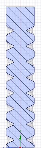

    请教大神们一个Fluent熔化凝固模型的问题。
    我想模拟双组分混合物的熔融结晶过程,结晶器如下图所示,沿Y轴方向有刺状的几何结构。
    在模拟过程中考虑了重力影响(-Y),开启了层流,能量,组分输运,熔化凝固模型,混合物含量是7wt%A和93wt%B,纯A的熔点是35℃,纯B的熔点是21℃,低共熔温度-10℃;冷却壁面温度设置为14℃,无滑移;顶面和底面为无滑移绝热壁面;初始化温度为25℃;计算方法设置如下:
    计算结束后,XY平面的液相体积分数分布如下:
    实验结果发现,在刺状的部分生成了较多的冷凝物,但计算结果显示凝固的物质沿壁面均匀分布,跟实验结果差距挺大,想请教一下各位大神该如何改进:xiexie:
