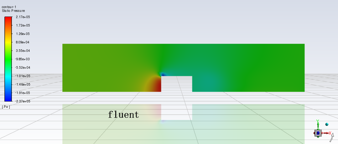

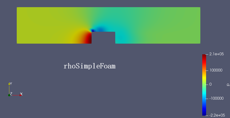

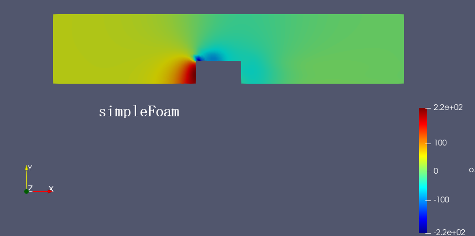

simpleFoam 水压结果计算不准确。@zhouxu 流体材料用的是常数密度,没有用理想流体,所以不需要用绝对压力。
simpleFoam 水压结果计算不准确。看了一下 N-S 方程,计算前需要将 p 的值除以密度 ,计算完成之后 p 的结果需要乘以密度,简单验证了一下,和可压缩的计算结果基本一致了。
simpleFoam 水压结果计算不准确。@zhouxu 相对压力为负压
simpleFoam 水压结果计算不准确。@cccrrryyy 您的意思是说将计算结果中的压力乘以密度对吗,还是说 0 文件当中的 p 需要进行特殊的设置?谢谢。
simpleFoam 水压结果计算不准确。我在使用 simpleFoam 计算水压时,发现其计算结果比 fluent 小了将近1000倍,使用 rhoSimpleFoam 时,计算结果与 fluent 相近。simpleFoam 已经将 rho 进行了无量纲化,是不是不适用于计算密度不等于 1 的流体材料的压力?或者是大佬们有其他解决方案?谢谢!
