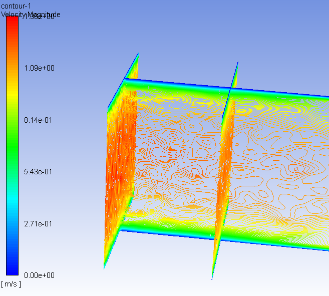

@李东岳 李老师,问题算是解决了,正如楼上xjwang所说的那样,不应该通过监测瞬时速度云图的方式来判断,后来我通过数次调整积分尺度的值,并在下游检测不同位置点的能谱情况,发现是可以得到湍流场的,虽然能量有些衰减,但就目前来看,结果是可以接受的。

 LES定义入口速度的问题(DSRFG方法)@李东岳 如李老师所言:“像是这种速度波动越往后越少的,类似开始有湍流后来无湍流”。我有个疑惑,采用中心差分格式的扩散项可以将扰动向四周传递,迎风格式的对流项具有迁移性,即可以将扰动向下游传递。从上面来看,入口的扰动应该是可以持续向下游传递的。如果几何轴向长度非常长的话,在很远的下游是不是也会保持一定湍流状态?还是由于壁面摩擦力及流体粘性对扰动有削减作用,在下游一直衰减甚至脉动全无,就是这种入口给定方法本身就会出现的现象呢?

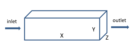

 LES定义入口速度的问题(DSRFG方法)@xjwang 感谢回复,我的计算域如图所示,几何尺寸:X=1.2m、Y=0.2m、Z=0.4m。展向和轴向为均匀网格。空气沿x轴正向进入,平均速度是1.2m/s。入口采用速度入口边界条件,出口为压力出口边界条件,展向是周期性边界条件(即Z方向),上部和底部为壁面,采用无滑移边界条件。三个方向网格节点:64X64X128,垂直壁面方向采用非均匀网格,首层网格高度△y=0.0001m,保证Yplus<1。目前程序中湍流积分尺度设置为Ls=0.014(大致估算的,目前看来是有问题的)。Huang文章说这个参数很重要,给了三种设置的方法,但是我一直没引起重视。。。。您这个参数是如何来设置的呢?谢谢!

 LES定义入口速度的问题(DSRFG方法)@xjwang 辛苦辛苦^ ^,这是计算得到的瞬时速度等值线图,可以看出脉动速度在下游是衰减的(因为一直通过瞬时速度波动情况来观察下游湍流情况,不知这样判断是否有问题?)。另外关于您提到的湍流积分尺度参数,是指huang文章中说的turbulence integral length scales Lu/Lv/Lw么?我在想我是否也是这个问题导致的?
 LES定义入口速度的问题(DSRFG方法)@xjwang 感谢回复,我的湍流入口方法也是采用DSRFG方法(Huang et al,2010),速度入口边界,也是把脉动速度场定义在入口边界面上了,计算过程中通过监测不同轴向截面速度的等值线图,发现在入口附近速度场有小幅值脉动,在远离入口处速度场的脉动几乎消失(感觉和你说的沿着顺风向,脉动功率谱密度减小的问题类似)。而理想的结果是否应该是由于入口扰动的持续作用,在下游能一直维持较强脉动的湍流场。不知您当时是如何解决的?
 LES定义入口速度的问题(DSRFG方法)@李东岳 李老师好,计算域是完全的矩形,即三维槽道流。
