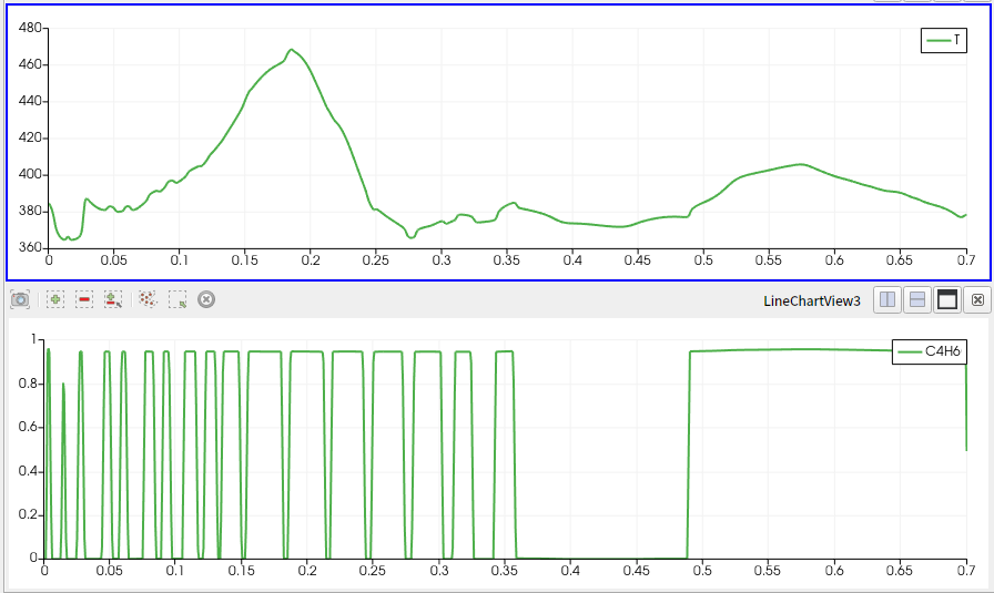

    大佬们好,我想在OpenFOAM11中添加一个根据流固耦合边界温度和热通量改变物质分数和速度的边条。
    尝试了一下,能运行,但是后处理发现很明显边界温度Tw还没有到我代码中设置的Tw0=432K,物质分数就变成1了
    而且监测该边界的质量通量一直是0,应该是U一直是0。
    个人感觉可能是调用字典文件的问题,但不知道该怎么改
    有没有大佬愿意帮忙看一下,感谢!

    以下是计算过程中某时刻该边界上方第一层网格内的结果
