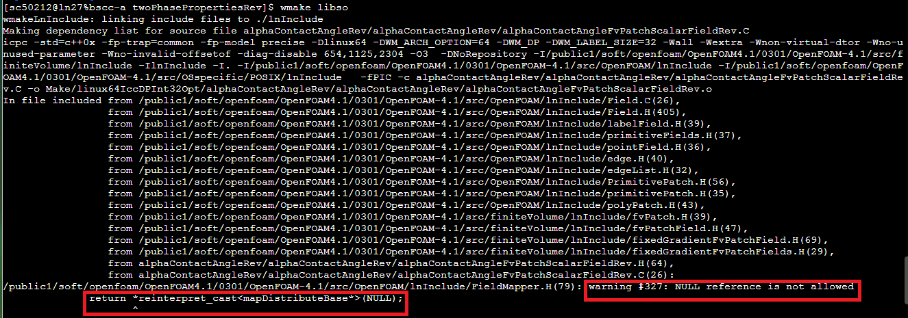

    @bestucan 非常感谢您回复。顺着您的思路,我查了这几个文件。那个patch文件是MatrixSpace.H 和 MatrixSpaceI.H 的打补丁的,跟FieldMapper.H 没啥关系。第一张图当中,warning也只是说明不容许 NULL作为参数,不知道我这样理解对不对。刚才程序 能编译出来了,那个warning好像 也没啥影响。:140:

    openFoam 4.1 在超算CentOS Linux release 7.8.2003(core) 编译的问题
    在编译的过程中,出现了无权限的错误。查之后发现,https://bugs.openfoam.org/view.php?id=2281 这儿有一个bug report, 按上面的patch 打了补丁了,但是还没有解决问题。这段代码在其他电脑编译成功了。为什么这样呢?有没有大佬告知一下,非常感谢:140: 无标题.png
