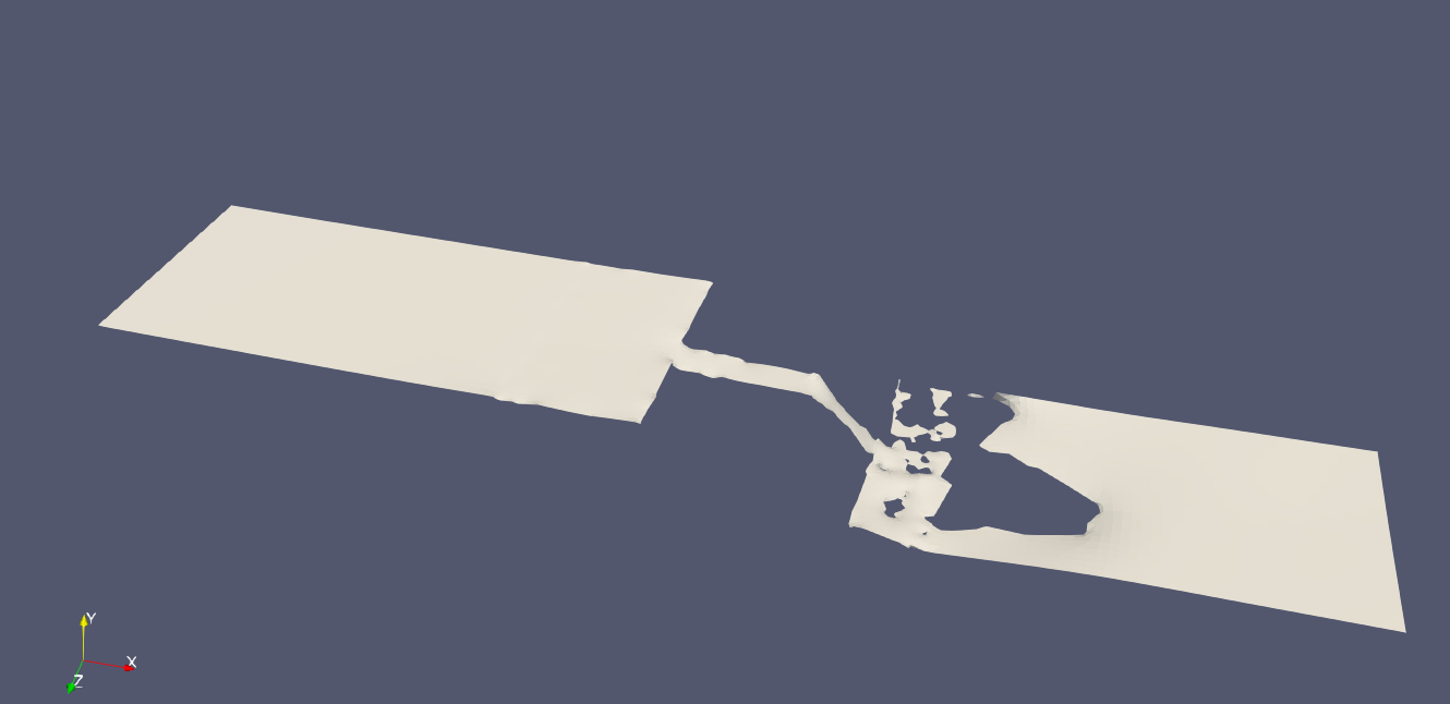

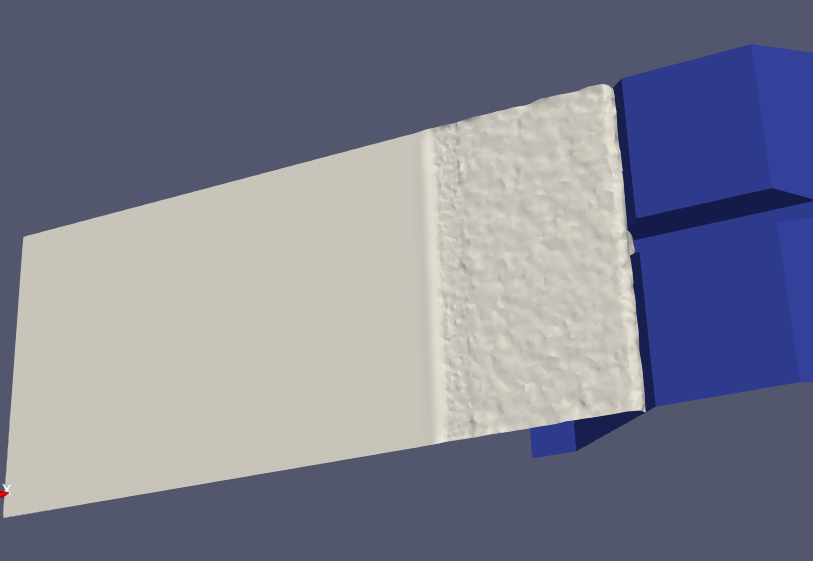

  • interFOAM设置的自由水面不平。左边是六面体,右边是四面体,请问老师们怎么让右边水面平一点

    东岳老师您说的对,我算的算例算了60s,不过水面还是不平。四面体永远不平,让他看起来平就行,哈哈哈求个毕业0.0

    B bairuize
    谢谢东岳老师。我开启了paraview的smooth功能。迭代步数设置为5000,关闭了等值面的计算法线选项,水面就平了。给大家作个参考

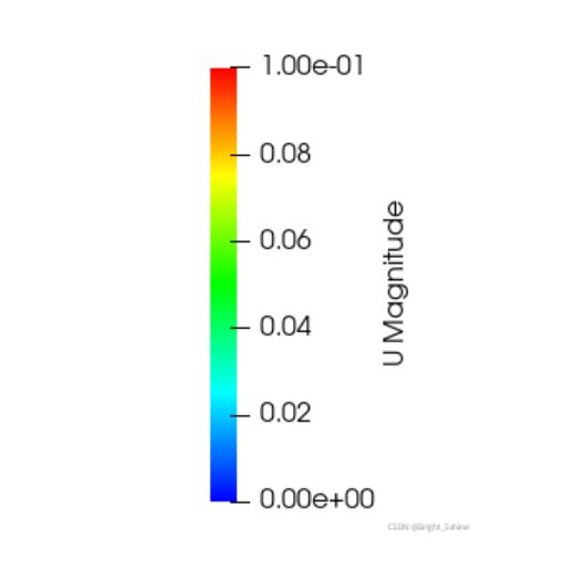

  • 请问paraview图例中的标注分布不均匀,如图,该如何设置

    谢谢老师。目前我有些时间步的数据相差太大,开启了rescale data range all over time,也就是每调整一次时间步都会自动调整legend范围。单身系统自动调整legend之后,图例上的标记分布不均匀,我想让系统自动调整为这种效果
