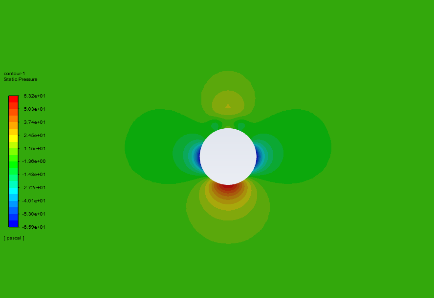

    B baizheng
    流域里是有流体的,球受到的阻力也是随速度增大的。从静止下降1s后对称面上的压力分布如下图所示,球的直径是1m。等有时间了会做个与正常6DOF模拟(就是让网格变形那种的对比)的对比。20200722114110.png
