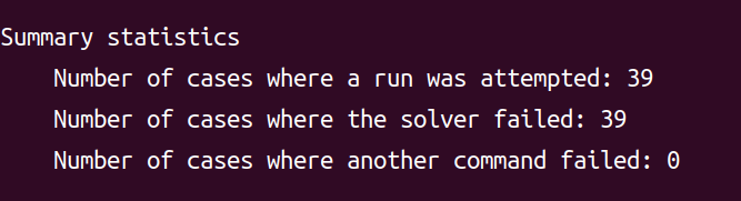

  • solids4Foam
    B bcp
    @李东岳 老师您好,solids4foam安装之后一直到编译都是正常的,编译之后也有提示enjoy solids4foam,就是算例测试全部有错误不知道为啥:136:
