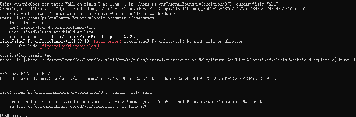

 请教OpenFOAM通过codedFixedValue自定义边界的问题我用funkySetBoundaryField解决了,但是我很不理解为什么会出现这种错误,我是从李东岳老师的非均一分布的速度进口(http://dyfluid.com/code.html)学过来的自定义边界,不知道为什么这里用不了了。
 请教OpenFOAM通过codedFixedValue自定义边界的问题另外我是用的v1812版的OpenFOAM。本人刚开始学习OpenFOAM,请各位前辈赐教
 请教OpenFOAM通过codedFixedValue自定义边界的问题我想要通过以下代码定义壁面的温度边界,但是一直报错,报错信息请见代码快下面的截图,就是一直显示:
 fixedValueFvPatchFieldTemplate.H:38:10: fatal error: fixedValueFvPatchFields.H: No such file or directory
 38 | #include "fixedValueFvPatchFields.H"WALL { type codedFixedValue; name dummy; value uniform 20; code #{ const vectorField& Cf = patch().Cf(); const scalar H = 2.5; forAll(Cf, faceI) { const scalar z = Cf[faceI].z(); if (z < 2.5) { (*this)[faceI] = 20 + (500 - 20)*(z/2.5); } else { (*this)[faceI] = 500 - (500 - 20)*((z - 5)/2.5); } } #}; } 请各位OpenFOAM前辈赐教!感谢!

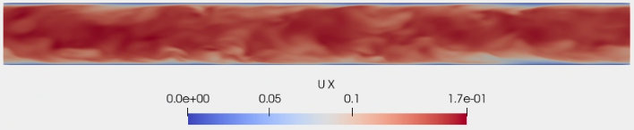

 请教boxTurb生成初始场问题boxTurb生成初始场是不包括轴流速度的,但是我发现李东岳老师的不可压缩DNS案例同样是用boxTurb生成初始场结合mapFields,生成目标流体域速度初始场,李老师的速度初始场就沿主流方向就包括轴流速度,请问这是怎么做的?
 图片为李老师DNS案例的初始轴流速度场云图
