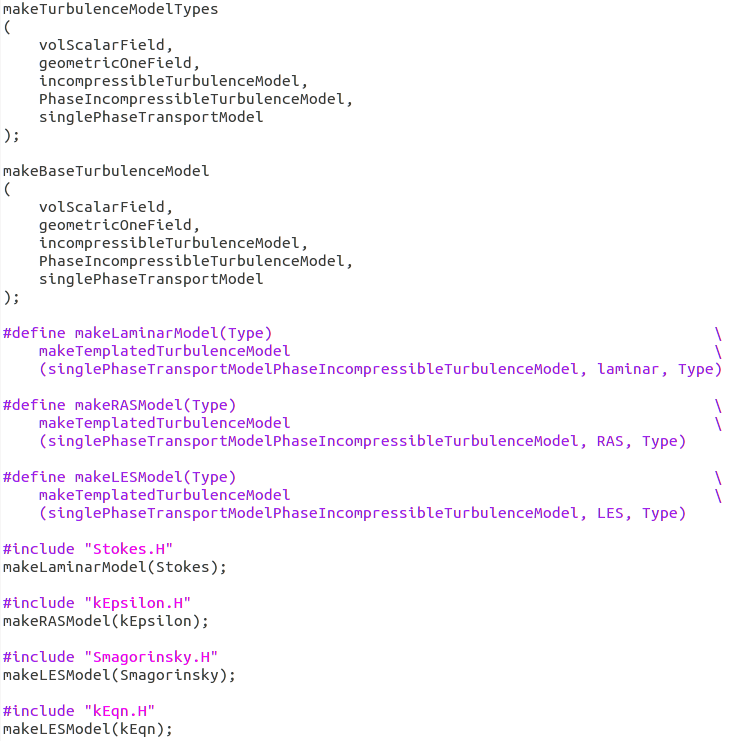

    B bubbleEL
    请教各位老师,在DPMFoam的文件夹中还有一个叫DPMTurbulenceModels的文件夹,里面只有一个C文件,内容如下图,在编译的时候好像是把要用的湍流模型又编译了一下,不太明白这样做的必要性,在createFields的时候直接用原本的湍流类来创建turbulence对象不可以吗?

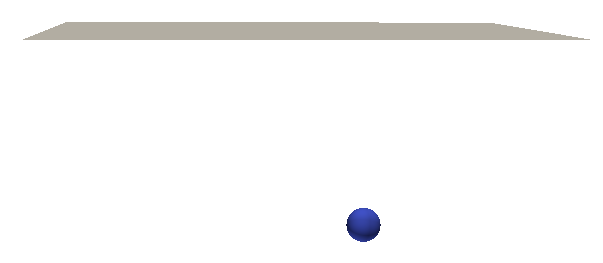

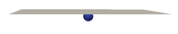

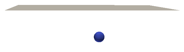

    B bubbleEL
    最近做了一个气泡上升与上面平板发生碰撞的case,原本DPMFoam中弹簧阻尼模型中的刚度是用杨氏模量确定的,我将刚度改成了气泡碰撞模型常用的刚度。case模拟的过程如下图所示,模拟结果想要看看气泡在与上方平板发生碰撞后的变形量是否合理。
    运行结束后,我查看最后时刻的粒子position,质心y方向是0.0081,上方平板的高度是0.0084,粒子半径是0.0006,那变形量就应该是0.0003,这个量相对半径很大,我想弹性力计算是不是有问题,检查代码的过程中我想在evaluateWall函数中输出变形量
    vector r_PW = p.position() - site;
    vector U_PW = p.U() - data.wallData();
    scalar U_PW_mag = mag(U_PW);
    scalar r_PW_mag = mag(r_PW);
    scalar normalOverlapMag = max(pREff - r_PW_mag, 0.0);
    Info << "normal overlap = " << normalOverlapMag <<nl;
    输出的结果却是2e-6这样一个很小的变形量,我不太确定变形量到底应该是哪个?还有就是PairCollision.C中wallInteraction函数里是怎么得到变形量的?为什么这么小?
