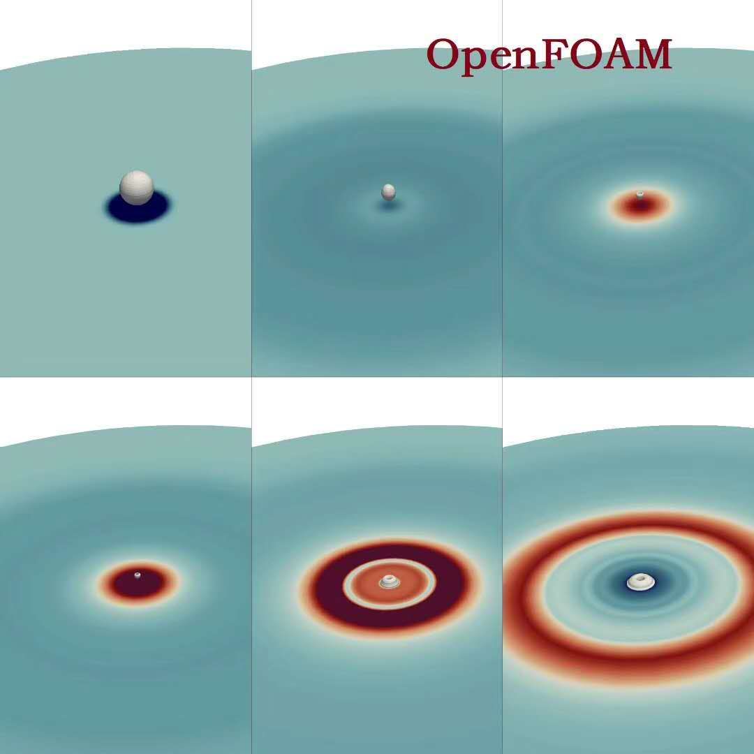

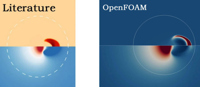

    @东岳 网格我这里倒是没什么问题,主要是用的哪个求解器呢?我用的自带的compressibleInterFoam, 但是算不出好的结果。边界条件我是固壁和无反射模拟远场压力,其他都是第二类零梯度边界条件。但是算出的温度场貌似没什么变化。另外,按照文献里的参数,初始压差也太大了吧?!
  • 复现吃键盘的一个结果
    C Cav
    东岳老师好,想请教一下:这个结果在OpenFOAM中是如何实现的?
    请问具体用的求解器,边界条件,初始条件以及物性参数?
    我最近用compressibleInterFoam,采用大概2000万左右网格量,想复现这个结果,并与文献中(Beig,2018)的结果进行比对。但是最终没能成功。想借鉴一下东岳老师的经验,感谢指点!
    参考文献:
    Beig S A, Aboulhasanzadeh B, Johnsen E. Temperatures produced by inertially collapsing bubbles near rigid surfaces[J]. Journal of Fluid Mechanics, 2018, 852: 105-125.
