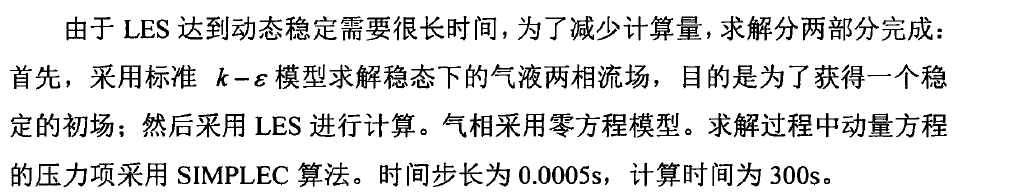

    C CFD_xiaobai
    c5ed54ae-7f37-4004-a1c2-4bdd85e54c26-image.png 。请教一下,这篇论文说用LES作为湍流模型分别计算气相和液相的湍流粘度。但是Fluent中LES只能用于单相流,不知道这里是如何实现的。求指点:135:

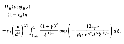

  • 群体平衡模型luo破碎模型求助
    C CFD_xiaobai
  • 群体平衡模型luo破碎模型求助
    C CFD_xiaobai
    请教各位,本人用udf导入的破碎模型,没有考虑气泡的聚并,但是bin方程残差明显有问题。但不知道原因是什么。除了bin方程外,其余方程没有问题。拜托各位大佬解答下。
    参考文献 . Theoretical model for drop and bubble breakup in turbulent dispersions. AIChE Journal 42,1996 1225–1233.a2d6f01e-11c5-45fc-bbf9-dfdb18c5a555-image.png

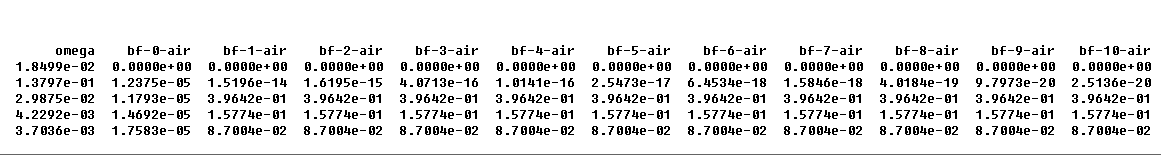

  • fluent中pbm破碎核udf求解
    C CFD_xiaobai
    @李东岳 请问东岳老师遇到过,class method中除bin0方程外,其余bin方程残差都一致的情况吗?

    C CFD_xiaobai
    #include "udf.h"
    #include "sg_pb.h"
    #include "sg_mphase.h"
    #define rhoC 998.2
    #define sigma 0.072
    #define rho_d 1.2
    DEFINE_PB_BREAK_UP_RATE_FREQ(break_up_freq_tav, cell, thread, d_1)
      Thread *mixture=THREAD_SUPER_THREAD(thread);
      real k,epsi,f1,f2,f3,f4,f5,f6,f7,f8,f9,f10,f11,omega,alpha,psi,itea;
      real pi=3.14159,hf=1.0e-8,h0=1.0e-4;
    real C1 = 0.675, C2 = 0.1328;
    int i,s=0;
      Thread *tm;
    omega=C_O(cell,mixture);
    k=C_K(cell, mixture);
    epsi=0.09*k*omega;
    alpha=C_VOF(cell,thread);
    itea=11.4*pow(10,-4.5)/pow(epsi,1/4);
    psi=pow(epsi,2/3)*pow(d_1,5/3);
    f1=0.1*pow((1+0.2),2)/pow(0.2,11/3)*(1+exp(-0.26*0.00042/psi/pow(0.2,11/3))+2*exp(-0.1476*0.00042/psi/pow(0.2,11/3))+2*exp(-0.2038*0.00042/psi/pow(0.2,11/3))+2*exp(-0.2365*0.00042/psi/pow(0.2,11/3))+2*exp(-0.2543*0.00042/psi/pow(0.2,11/3))                            );
    f2=0.1*pow((1+0.3),2)/pow(0.3,11/3)*(1+exp(-0.26*0.00042/psi/pow(0.3,11/3))+2*exp(-0.1476*0.00042/psi/pow(0.3,11/3))+2*exp(-0.2038*0.00042/psi/pow(0.3,11/3))+2*exp(-0.2365*0.00042/psi/pow(0.3,11/3))+2*exp(-0.2543*0.00042/psi/pow(0.3,11/3))                            );
    f3=0.1*pow((1+0.4),2)/pow(0.4,11/3)*(1+exp(-0.26*0.00042/psi/pow(0.4,11/3))+2*exp(-0.1476*0.00042/psi/pow(0.4,11/3))+2*exp(-0.2038*0.00042/psi/pow(0.4,11/3))+2*exp(-0.2365*0.00042/psi/pow(0.4,11/3))+2*exp(-0.2543*0.00042/psi/pow(0.4,11/3))                            );
    f4=0.1*pow((1+0.5),2)/pow(0.5,11/3)*(1+exp(-0.26*0.00042/psi/pow(0.5,11/3))+2*exp(-0.1476*0.00042/psi/pow(0.5,11/3))+2*exp(-0.2038*0.00042/psi/pow(0.5,11/3))+2*exp(-0.2365*0.00042/psi/pow(0.5,11/3))+2*exp(-0.2543*0.00042/psi/pow(0.5,11/3))                            );
    f5=0.1*pow((1+0.6),2)/pow(0.6,11/3)*(1+exp(-0.26*0.00042/psi/pow(0.6,11/3))+2*exp(-0.1476*0.00042/psi/pow(0.6,11/3))+2*exp(-0.2038*0.00042/psi/pow(0.6,11/3))+2*exp(-0.2365*0.00042/psi/pow(0.6,11/3))+2*exp(-0.2543*0.00042/psi/pow(0.6,11/3))                            );
    f6=0.1*pow((1+0.7),2)/pow(0.7,11/3)*(1+exp(-0.26*0.00042/psi/pow(0.7,11/3))+2*exp(-0.1476*0.00042/psi/pow(0.7,11/3))+2*exp(-0.2038*0.00042/psi/pow(0.7,11/3))+2*exp(-0.2365*0.00042/psi/pow(0.7,11/3))+2*exp(-0.2543*0.00042/psi/pow(0.7,11/3))                            );
    f7=0.1*pow((1+0.8),2)/pow(0.8,11/3)*(1+exp(-0.26*0.00042/psi/pow(0.8,11/3))+2*exp(-0.1476*0.00042/psi/pow(0.8,11/3))+2*exp(-0.2038*0.00042/psi/pow(0.8,11/3))+2*exp(-0.2365*0.00042/psi/pow(0.8,11/3))+2*exp(-0.2543*0.00042/psi/pow(0.8,11/3))                            );
    f8=0.1*pow((1+0.9),2)/pow(0.9,11/3)*(1+exp(-0.26*0.00042/psi/pow(0.9,11/3))+2*exp(-0.1476*0.00042/psi/pow(0.9,11/3))+2*exp(-0.2038*0.00042/psi/pow(0.9,11/3))+2*exp(-0.2365*0.00042/psi/pow(0.9,11/3))+2*exp(-0.2543*0.00042/psi/pow(0.9,11/3))                            );
    f9=0.2*(1+exp(-0.26*0.00042/psi)+2*exp(-0.1476*0.00042/psi)+2*exp(-0.2038*0.00042/psi)+2*exp(-0.2365*0.00042/psi)+2*exp(-0.2543*0.00042/psi)                            );
    f10=(0.05-itea/2)*pow((1+itea),2)/pow(itea,11/3)*(1+exp(-0.26*0.00042/psi/pow(itea,11/3))+2*exp(-0.1476*0.00042/psi/pow(itea,11/3))+2*exp(-0.2038*0.00042/psi/pow(itea,11/3))+2*exp(-0.2365*0.00042/psi/pow(itea,11/3))+2*exp(-0.2543*0.00042/psi/pow(itea,11/3))                            );
    f11=(0.1-itea/2)*pow((1+0.1),2)/pow(0.1,11/3)*(1+exp(-0.26*0.00042/psi/pow(0.1,11/3))+2*exp(-0.1476*0.00042/psi/pow(0.1,11/3))+2*exp(-0.2038*0.00042/psi/pow(0.1,11/3))+2*exp(-0.2365*0.00042/psi/pow(0.1,11/3))+2*exp(-0.2543*0.00042/psi/pow(0.1,11/3))                            );
         return 0.923*pow(epsi,1/3)/pow(d_1,2/3)*(1-alpha)*(f1+f2+f3+f4+f5+f6+f7+f8+f9+f10+f11);
    各位大佬,请问我这个根据罗和安教授的破碎核函数写的破碎频率udf,可以正常导入fluent,计算方法使用fluent自带的CM方法,但是除了bin0,剩下的bin方程残差都一样,求解答。下面是子尺寸分布函数
