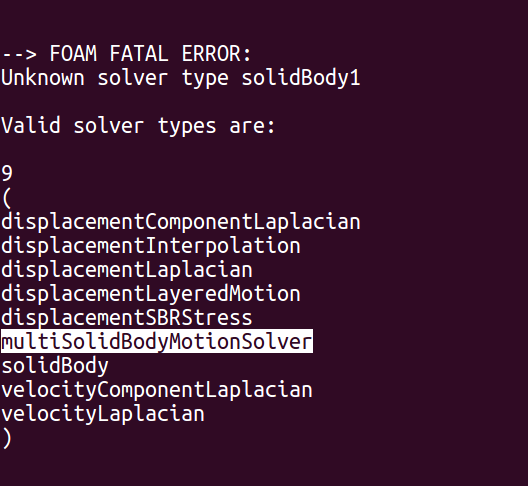

    0_1533986941754_2018-08-11 19-28-30屏幕截图.png 貌似有答案了。。。。

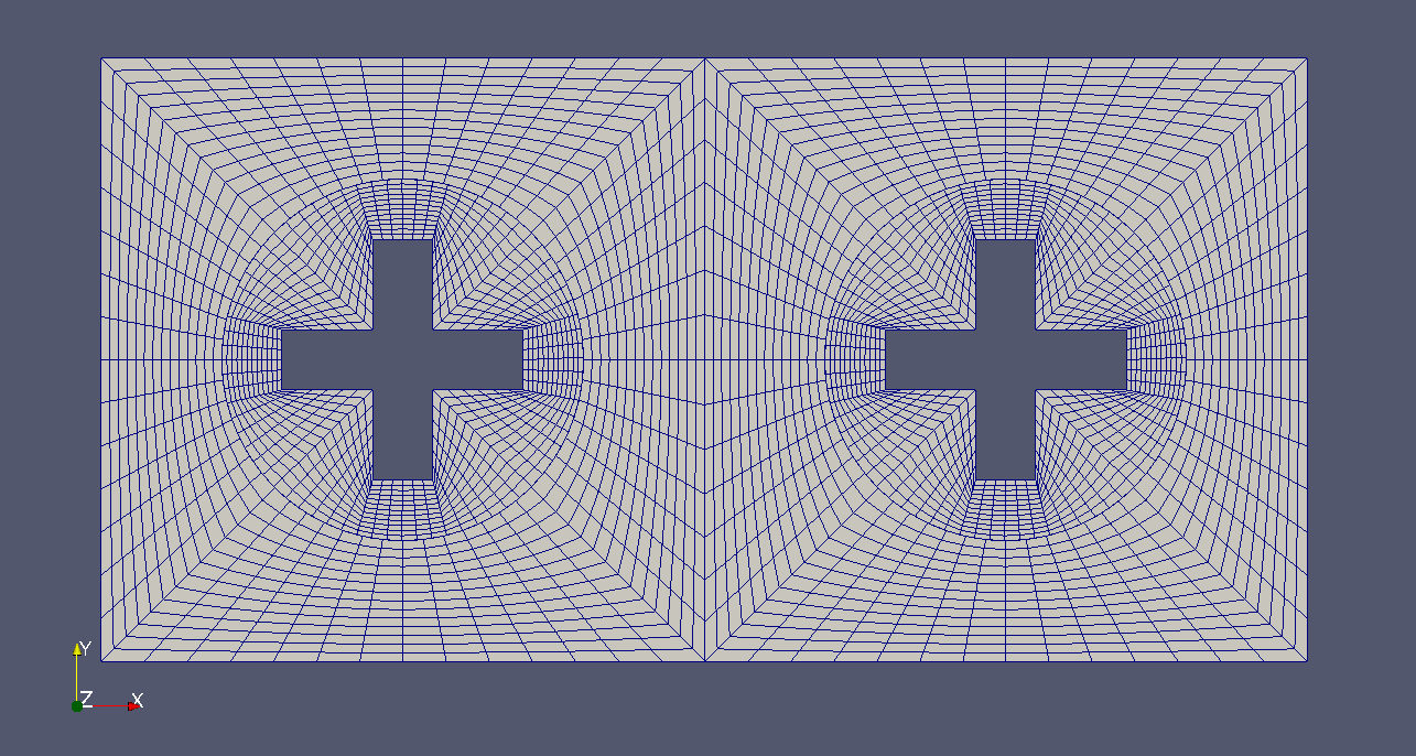

    其中,dynamicMeshDict文件中的内容如下:
    [0_1533984525943_dynamicMeshDict](正在上传 100%)
  • 如何在openFOAM中设置两个以上打动网格区域?
    drink waterD drink water
    如2楼图所示,如果想要设置两个区域的动网格,而且这两个区域运动形式不一样(如:旋转的方向不同),请问如何在dynamicMeshDict文件中设置。一个区域的运动比较容易实现。谢谢!!
