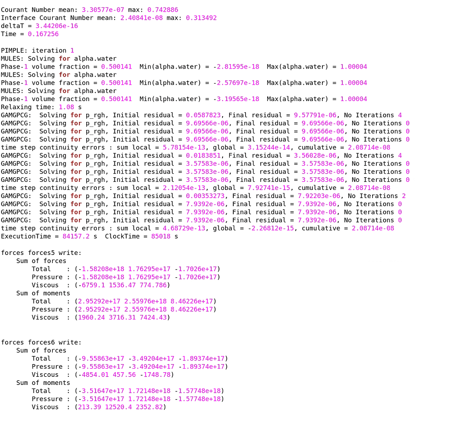

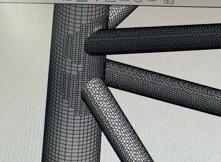

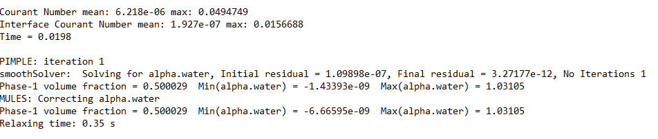

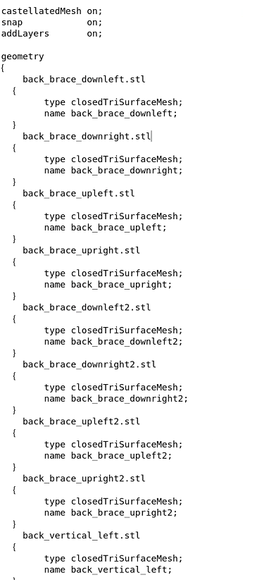

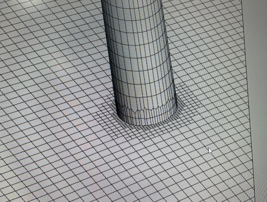

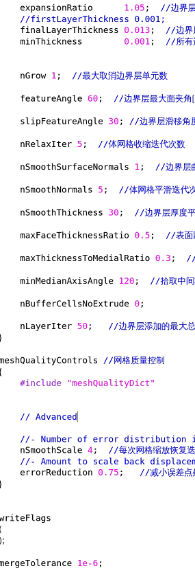

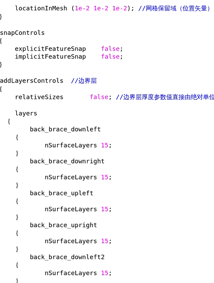

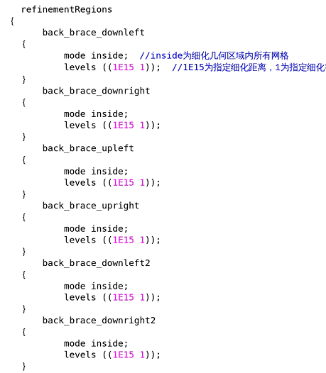

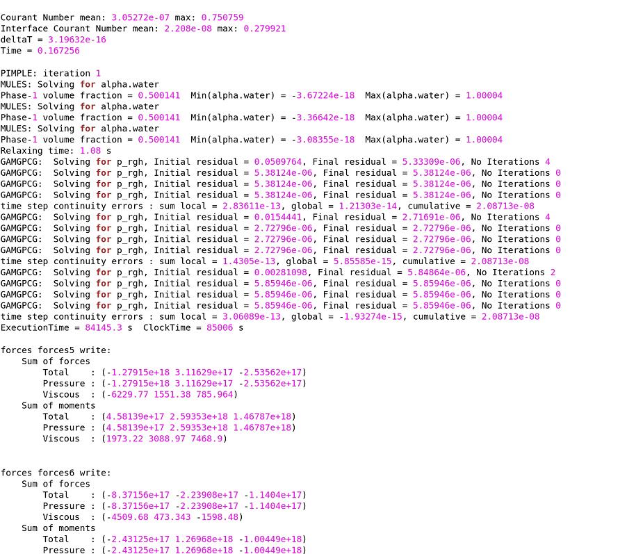

    使用waves2foam造波,interfoam求解器。运行到后面时间步变得无限小,结构受力无限大。我这里有十多个构件单独输出受力,每个构件的受力全都变得很大。我觉得可能是网格质量不好的原因(网格用snappy生成),但是调整了很多参数,依旧会发散。以下是log文件、snappy文件(由于杆件太多,只展示部分杆件,所有杆件设置一致)以及网格局部图片,请问大家有没有调整的建议或者除了网格导致发散的其他原因。86a8b480-7d79-4850-86d4-6140dfede200-image.png 3db69d5e-0327-426e-a358-54a61e4a5a3a-image.png 25c1ee00-0922-4a62-bf33-b7c3741cc376-image.png f112809c-4b63-43d3-b173-d40aca264e39-image.png 22f99966-bf52-4050-8b3e-271e6bcfcb07-image.png db211ec2-f12a-4897-85af-b21f259fd754-image.png 6601262c-29d1-4f28-aaa7-ffd719e3f306-image.png 1287beb0-7bab-4333-b0af-a96fe9381bb0-image.png b6ae8373-35bf-4f95-b812-caa392da8516-image.png 65fcf0a7-e5cf-4748-8487-0d9cdfbeb344-image.png
