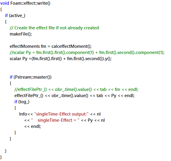

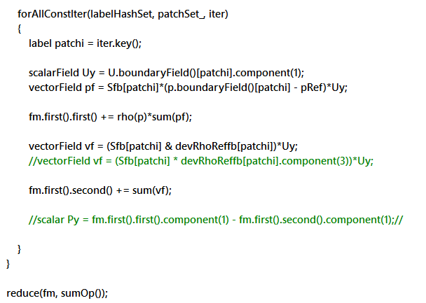

    大家好,我将文献中的公式植入到foam—extend4.1的force.C文件中发现算出来的数据与文献的数据相差较大,下面是我的代码和公式,希望有大佬帮我看一下我编的是否正确。ps:我用的是浸没边界法,不知道这个速度这样获取可以不。
    2.png ```

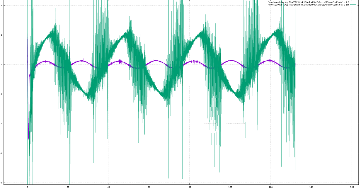

    G GrpOne123
    大家好,我在使用foam-extend4.1的pimpleDyMIbFoam求解柔性翼型波动的算例时,发现计算出来的升阻力系数剧烈震荡,加密网格,缩小时间步长,更改离散格式(试了一部分),更改fvsolution里的设置等方法都试过了,发现算出来的力系数依旧存在震荡,有大佬知道怎么解决吗?
    是不是应该要换一个求解器呢?我打算将pimpleDyMIbFoam改成icoDyMIbFoam用来求解看看会不会有改善。

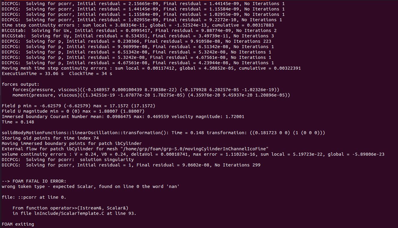

    现在我对比pimpleDyMIbFoam和icoDyMFoam,把pimpleDyMIbFoam涉及浸没边界部分的程序移植到icoDyMFoam中,做一个新的求解器icoDyMIbFoam。但是当我使用icoDyMIbFoam求解时会出现pcorr求解奇异的问题。心累:zoule:
    请问各位大佬有什么好的解决方案吗?
    这个是我用icoDyMIbFoam计算fe41里的某个算例的报错
