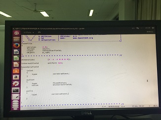

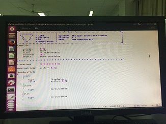

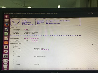

    J Jack_kerouac
    @李东岳 层流计算中,曳力用的是GidaspowErgunWenYu模型,其余模型暂时没试过,alpha.particles设置中,入口设为0.2,内部场为0.1,出口和壁面为zeroGradient.
    相关文件设置如图,依次为:颗粒速度文件,液体速度文件(颗粒和液体的密度已经在热物理特性文件中设置了),P_rgh以及颗粒相分数文件。两相的湍流特性文件中我均设置为laminar。
    3_1505653097235_u_particle.jpg 2_1505653097235_u_air.jpg 1_1505653097235_p_rgh.jpg 0_1505653097235_alpha-particle.jpg
