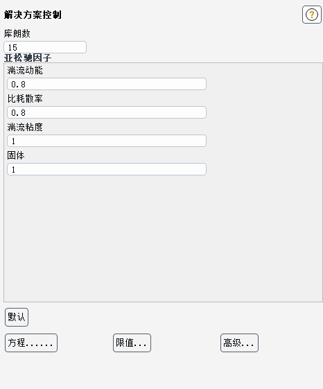

    在fluent中使用密度基隐式求解器进行孔板的DES模拟,出口后的马赫数最高可达1.5。由于流速很快,如果要保证CFL小于1,时间步长将会特别小,现有的计算条件无法满足。我困惑的点在于以下几点
    (1)对于隐式求解,在控制面版里可以设置CFL,增大CFL在定常计算中可以加快收敛,但在非定常中起着什么作用呢,而且似乎无法对CFL数进行监测。我测试了一下在保证时间步长、时间步不变的情况下,改变CFL似乎并没有对总的模拟时间有影响。
    (2)对于隐式求解,时间步长的选择一定需要CFL小于1吗?理论上不是说隐式是无条件稳定的吗可不可以取的大一点?最大迭代数/时间步怎样选择合适呢?
