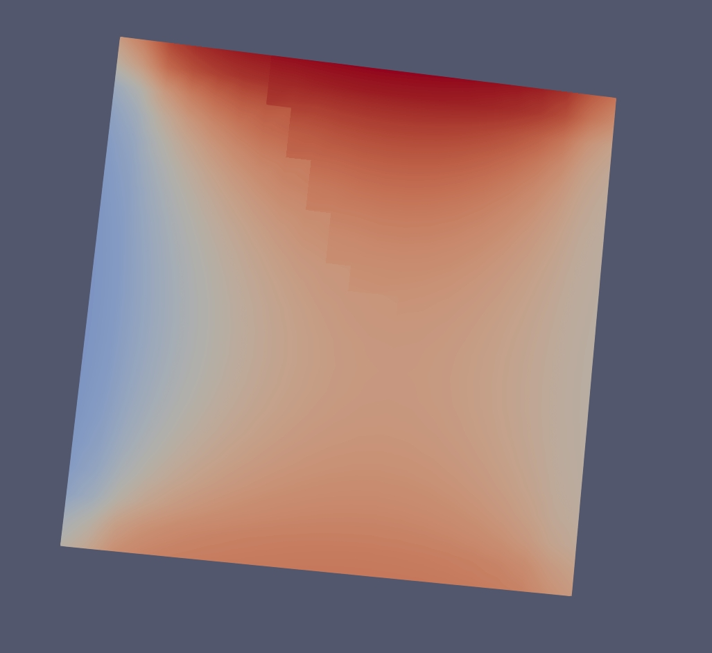

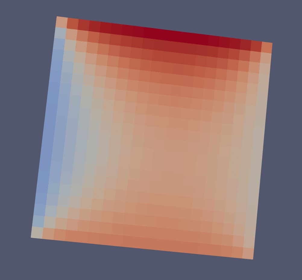

  • .pvtu文件ghostLevel=1
    L line
    cell-center网格,pvtu文件ghostLevel=1 文件要怎么写 paraview才能识别内边界,找了好久没找到这方法资料,包含vtk格式说明,里面也没讲清楚。也试了很多方法都没成功。或者换个其他文件格式也可以。1.png 2.png
