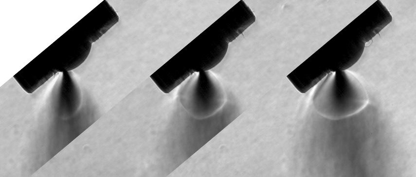

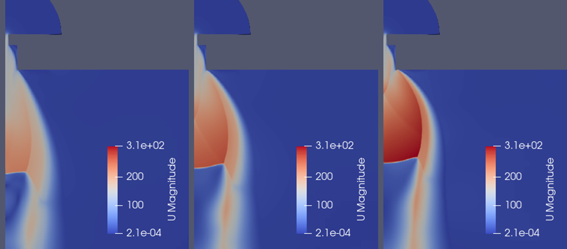

    问题的场景是这样的,过热的液体从小孔中喷出,在此过程中,会发生剧烈的相变并形成和欠膨胀气体类似的激波结构。实验中也观察到了这个现象。试验过程中发现,随着温度升高,马赫盘距离出口的位置会基本不变或略微增加,但是模拟过程中却发现,激波宽度和实验值对应的比较好时,随温度升高马赫盘距离出口处位置在减小,尤其是在低温时,激波的拉长非常明显。使用fluent、OpenFOAM计算时都是这个结果。以及如果只看液相的分布时,从喷孔出来的液相沿水平方向的扩散很弱,实验中能够观察到比较明显的浓区的膨胀。想请教下这里可能的原因是什么?(从左向右温度逐渐升高)
    可能是表面张力的影响么,在对这一现象建模时,通常会忽略表面张力。
