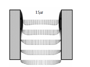

  • 一个关于paraview的问题(contour or streamline的画法)
    M Mellonie
    @xiaofenger 这是同一时刻不同位置的速度矢量图,我不知道怎么画
    M Mellonie
    @xiaofenger 你知道这种图怎么画么0_1504702632131_1a756ffd-524a-49ff-976e-47bf707057f0-image.png

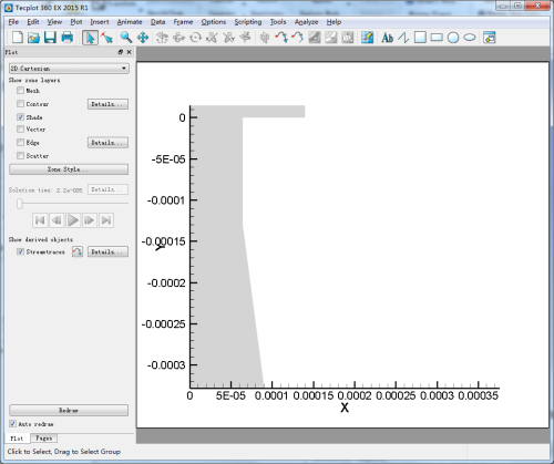

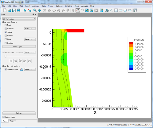

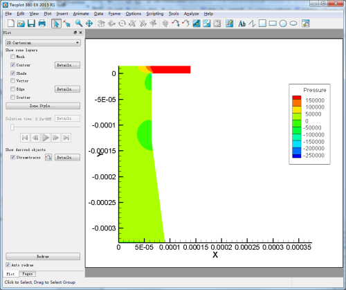

    M Mellonie
    @xiaofenger 读入数据
    0_1504698951708_9249258b-0ff2-4006-91b1-2d408efa1358-image.png 点左边contour按钮,变成下图0_1504698991954_aa7a9173-96a5-42d0-bb97-a57a184c7a88-image.png 点菜单栏图标0_1504699025722_1b0d6044-b1b0-4f41-a779-177df7a7eee9-image.png 点击图,点哪里就出现线0_1504699060748_30d808fd-1248-487a-88ed-77c5f7778d86-image.png
    M Mellonie
    用tecplot很容易就画出来了

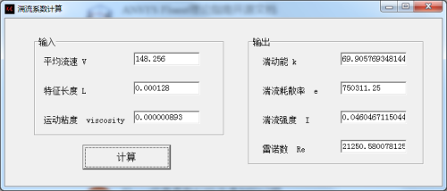

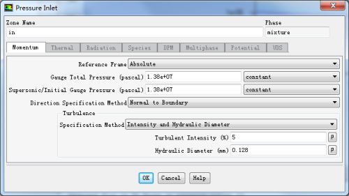

  • 请教Fluent计算水射流边界条件设置问题,k,epsilon,hydraulic diameter,intensity,length scale
    M Mellonie
    高压水射流中,水的速度特别大,我按照k-epsilon软件进行计算湍动能k,耗散率之类,计算出来的值都特别大,如下图0_1503305313876_QQ截图20170821164409.png ,我看很多计算例子,湍动能都是百分之0.01之类的,而我这里是4%,请问这么大的数可以么,还有湍流耗散率就更大了,因此我填数值的时候都不敢填湍流耗散率,天的都是水力直径,如下图0_1503305482069_2.png ,请各位前辈多多指教,谢谢大家!
