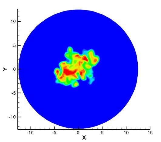

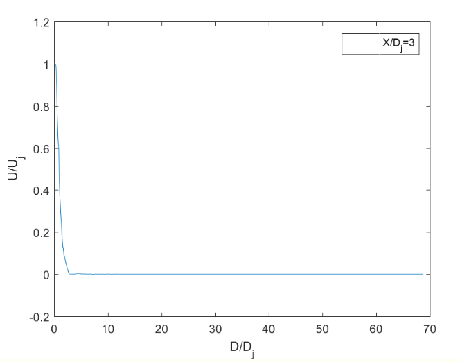

    M MHY
    用tecplot得到圆管中切片x=15D的速度流场
    希望能够得到如下图的速度曲线
    目前导出所有数据,摸索用matlab取一些半径上的平均速度得到的折线太丑了:xinlei: ;(https://www.cnblogs.com/code-saturne/p/10491817.html)的方法没怎么搞懂。请问用tecplot或paraview该怎样进行处理,恳求各位老师指点一下:xiexie:

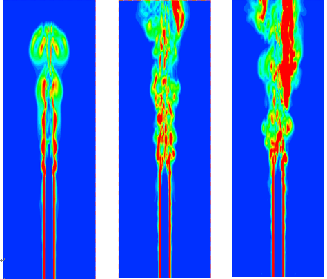

    M MHY
    最近用pisoFoam的层流模型对圆孔射流进行了仿真,初始用了28万网格,较粗糙。对压力、速度的初始条件设置如下:
    压力p
    internalField   uniform 0;
    boundaryField
       IN
           type            zeroGradient;
       WALL1
           type            zeroGradient;
       OUT
           type            fixedValue;
           value           uniform 0;
       WALL2
           type            zeroGradient;
    速度U
    internalField   uniform (0 0 1);
    boundaryField
        IN
            type            fixedValue;
            value           uniform (0 0 6);
        WALL1
            type            noSlip;
        OUT
      //      type            zeroGradient;
    	type pressureInletOutletVelocity;
    	value uniform (0 0 1);
        WALL2
            type            noSlip;
    得到的涡量图
    在射流到达出口时,出现了强烈的扰动。我希望能够得到一个充分发展的流场,也尝试使用waveTransmissive解决该问题,但一直无法运行。请问该怎么解决这种问题?

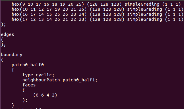

    M MHY
    53a28b89-de05-4855-a340-24b6e1d06001-image.png应该没分错块,查阅了上面的那几个网站,似乎dnsfoam从原理上就不能并行(见识太少了:xinlei: ),
  • dnsFoam并行计算
    M MHY
    最近在学习dns,加密OpenFOAM中自带的dns案例后,可以运行,但求解很慢,所以决定试一下并行,分好块后运行出现,calculated number of cells is incorrect ,查阅了一些网站
    https://www.cfd-online.com/Forums/openfoam-solving/106235-parallelized-dnsfoam-how-do-i-do-forcing.html
    https://www.cfd-online.com/Forums/openfoam-programming-development/131984-dnsfoam-parallel-has-anyone-tried.html
    https://www.cfd-online.com/Forums/openfoam/77819-heat-transfer-possibility-dnsfoam.html#post266152
    都是很老的帖子,貌似目前还没有解决,那么如果我继续在OpenFOAM中做dns的并行,请问有什么好的方法吗?

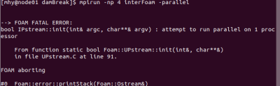

    M MHY
    @东岳 刚刚解决了,是我的.bashrc里面缺了一句关于mpi命令
  • 小白做溃坝并行运算出现了一个问题
    M MHY
    最近刚开始学openfoam的小白,按照用户手册步骤,结果在做溃坝并行运算时是出现的这种问题
    0_1546479520744_81001a7e-45ef-46fd-9518-6834a372e181-image.png 希望能够得到指点
