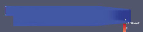

  • 标量场求解入口网格异常问题
    M Mr.Ye
    fvScalarMatrix TtEqn
       +r* fvm::div(-phi,Tt)
      +Tt* fvc::div(-phi,r)
      +Tt* r*fvc::div(-U)
      +fvm::laplacian(-ka,Tt)
    TtEqn.relax();
    TtEqn.solve();
    里面r,ka都为已知标量,U为速度
  • 标量场求解入口网格异常问题
    M Mr.Ye
    边界条件如下:
        inlet
            type            fixedValue;
            value           uniform 0;
        outlet
            type            adjointOutletTemperature;
            value           uniform 0;
        upperWall
            type            fixedValue;
            value           uniform 0;
    求问,可能是什么原因?
