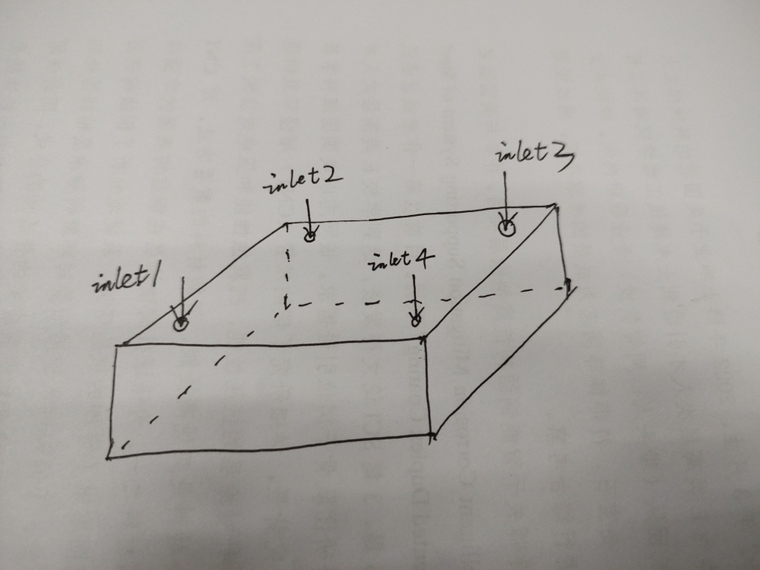

    如图,是一个立方体空腔,腔体内是空气,立方体顶层有四个入口,每个入口注入的都是同种液体(比如水)。
    请问怎样能够比较方便的标识出入口信息呢?就是把inlet1注入的液体标识为1,inlet2注入的液体标识为2,以此类推。(不需要考虑液体混合的问题,只模拟一小段时间,到混合前就停止了)
    烦请李老师和各位大佬解答 @李东岳
