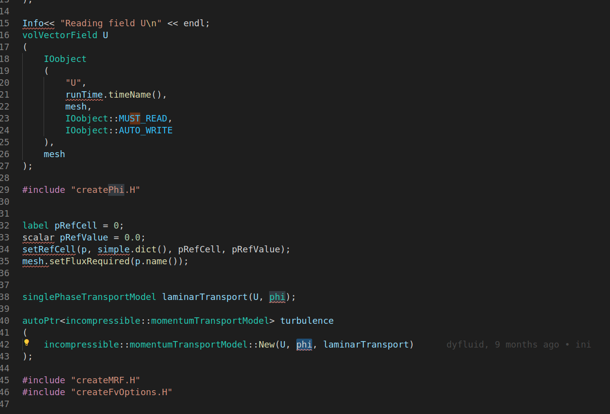

@李东岳 这里我看先创建了湍流再创建了MRF区域所以说构造的时候还没有变成相对流量?但是如果phi是存在内存里的话,构造的时候传递了地址,实际上再动量方程中对phi有修正的话,湍流计算的时候也会相应的修正的吧。 我想把phi这个值给输出出来查看一下。李老师知道该怎么做吗?
@李东岳 李老师确认一下,意思就是动量方程里phi如果是相对流量,湍流里用到phi的地方也是相对流量吧?
如图所示的代码中,openfoam构造turbulence的时候用到了phi,想请问这个phi是不是和动量方程的phi是同一个?

因此,我在思考是不是诸如湍动能,湍流耗散率这些标量,也可以认为在旋转坐标系内,运输物理量为湍动能,湍流耗散率这些标量,通量为相对速度的通量,但是由于这些量都是标量,因此没有多的项需要添加。另外比如SA模型中的发生项需要计算到voricity的大小,此处的voricity是不是也应该用相对速度?
能不能将MRF理解为有一个新的速度场,该速度场是由绝对速度的速度场减去参考系的牵连速度得到的。该新的速度场运输了单位质量的流体,运输的物理量包括绝对速度的动量、温度、湍动能等。所以如果应用了MRF方法,界面的通量应该为相对速度的通量无论对于那个方程来说(动量,能量,质量,湍流物理量,sclar transport equation )。 请问我理解的对吗

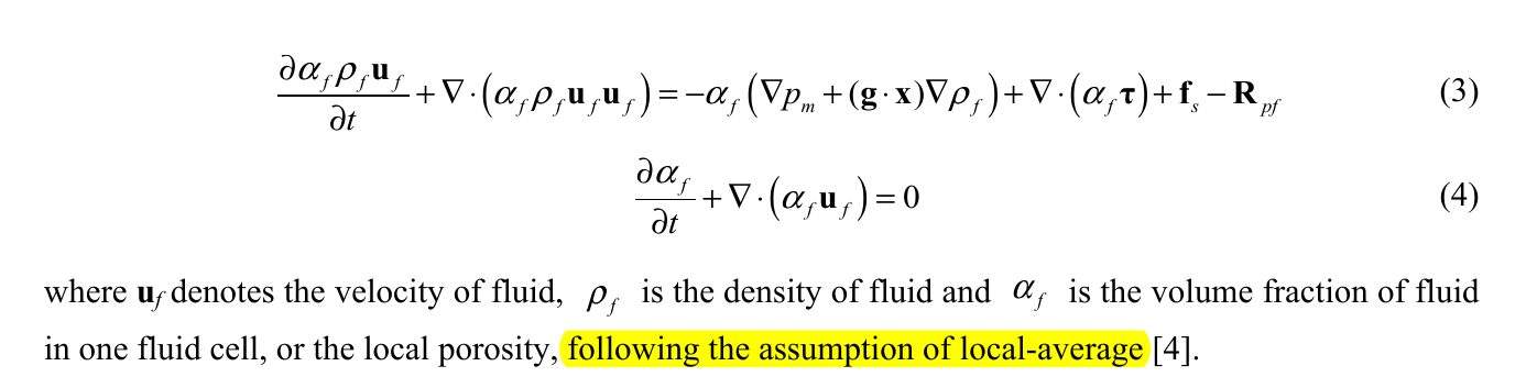

这是MPPIC Intefoam 1912里面的动量方程matrix, 但是这一行代表什么意思呢
- fvm::Sp(fvc::ddt(rho) + fvc::div(rhoPhi), U)
我看的动量方程是
fluent的theory也是这个, 所以我觉得方程是不是
fvVectorMatrix UEqn
// fvm::ddt(rho, U) + fvm::div(rhoPhi, U)
//+ MRF.DDt(rho, U)
fvm::div(alphaRhoPhic, U)
+ fvm::ddt(alphacRho, U)
+ MRF.DDt(alphacRho, U)
+ turbulence->divDevRhoReff(U)
fvOptions(rho, U)
+ cloudSU
-alphac * ghf*fvc::snGrad(rho)
- alphac * fvc::snGrad(p_rgh)
我没有看懂原先方程的意义, 或者说他是怎么推倒出来的呢?如果根据文献的这个方程的话。

不过我没看湍流模型, 我用的DNS, 不过看湍流的构造函数的时候,他们的确是不同的。
MPPICInterFoam 在左侧加了
fvm : : ddt ( alphacRho , U)+ MRF. DDt( alphacRho , U)
应该是 When a particle is transformed into a Eulerian structure, its velocity and volume fraction is added to the continuum fluid
右侧是the effect of particle motion on the momentum of surrounding fluid。 也即是我们说的粒子力。
phicForces / rAUcf // is added as particle force
理论上 , 当粒子为0的时候, 由于alphac为0, 这两项也应为为0才对。理论上是没有影响的。
不过MPPICInterFoam的alphaEqn改了很多, 说实话,这个我没有看明白。
