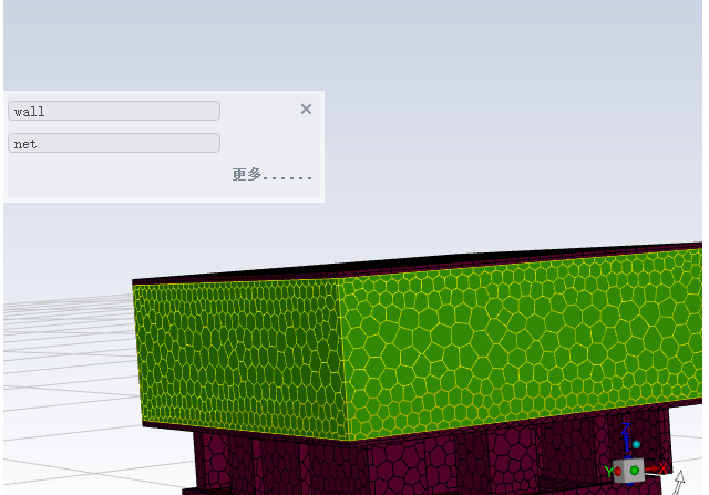

  • 多孔薄板或者筛板怎么设置多孔压力阶跃边界
    S shwjz
    求教,本身是网状结构,简化为平面,准备设置成多孔压力阶跃面,但是在画网格时设置成了wall,fluent里internal类型才能设置成porous jump ,需要在哪一步修改
    (如图,边界面名称是net,类型是wall了)
