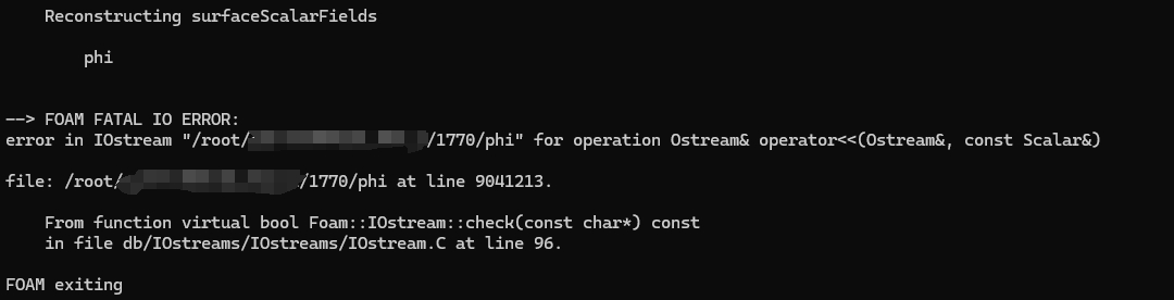

  • 并行计算后reconstructPar重组流场写入报错问题
    S SuperBoy
    @李东岳 多谢李老师回复,我在cfd online(https://www.cfd-online.com/Forums/openfoam-post-processing/107491-reconstructpar-error.html
    )上看到了跟我类似的问题,说是RAM内存不够的问题,我不是很能理解这个解释,李老师您清楚吗?

    各位老师好,我最近在并行计算后用reconstructPar重组流场出现了报错:
    我原本以为是存储空间不够导致写入不了,后面发现不是。机器的存储空间剩余了很多。。(但是删掉一些算例文件夹的大体积文件却莫名其妙地可以继续reconstructPar)我不是很清楚这个是为什么。。
    请问各位老师知道怎么解决这个问题吗?

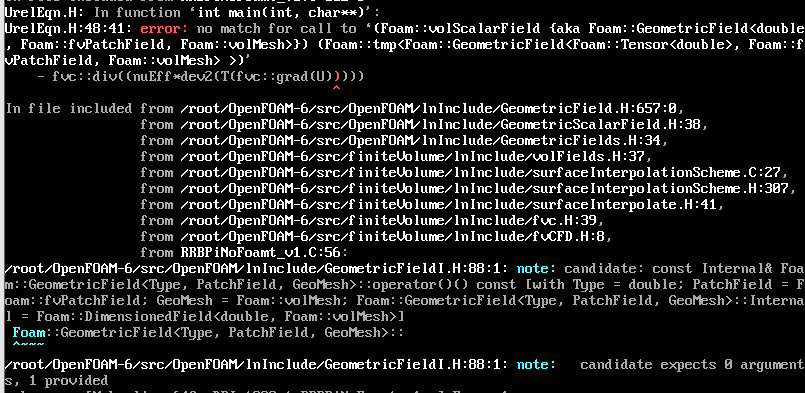

  • 雷诺(粘性)应力-fvc::div((nuEff*dev2(T(fvc::grad(U)))))项编译报错
    S SuperBoy
    @李东岳 李老师,我发现应该是dev2(T(……))这一小段出的问题,删掉这个转置操作就能编译成功。因为我是在传热求解器的基础上进行修改的,T在createFields.H里声明了是温度场,所以是不是程序将T识别成了温度而进行不了转置操作了呢?
    S SuperBoy
    @李东岳 李老师好,我的nuEff定义在了构建动量方程之前:
    	volScalarField nu = turbulence->nu();
    	volScalarField nut = turbulence->nut();
    	volScalarField nuEff = nu + nut;
    而且,报错信息中没有指出nuEff未被声明,所以我感觉不是这个的原因
    S SuperBoy
    @SuperBoy >divDevReff(U)的代码参考自linearViscousStress.C:
    Foam::tmp<Foam::fvVectorMatrix>
    Foam::linearViscousStress<BasicTurbulenceModel>::divDevRhoReff
        volVectorField& U
    ) const
        return
          - fvc::div((this->alpha_*this->rho_*this->nuEff())*dev2(T(fvc::grad(U))))
          - fvm::laplacian(this->alpha_*this->rho_*this->nuEff(), U)
    S SuperBoy
    各位老师好, 我最近将动量方程中turbulence->divDevReff(U)这一项还原成-fvc::div((nuEff*dev2(T(fvc::grad(U)))))-fvm::laplacian(nuEff, U),在编译时出现了报错的情况,如下图所示:
    我不是很清楚报错的原因,请问有老师知道该怎么解决吗?

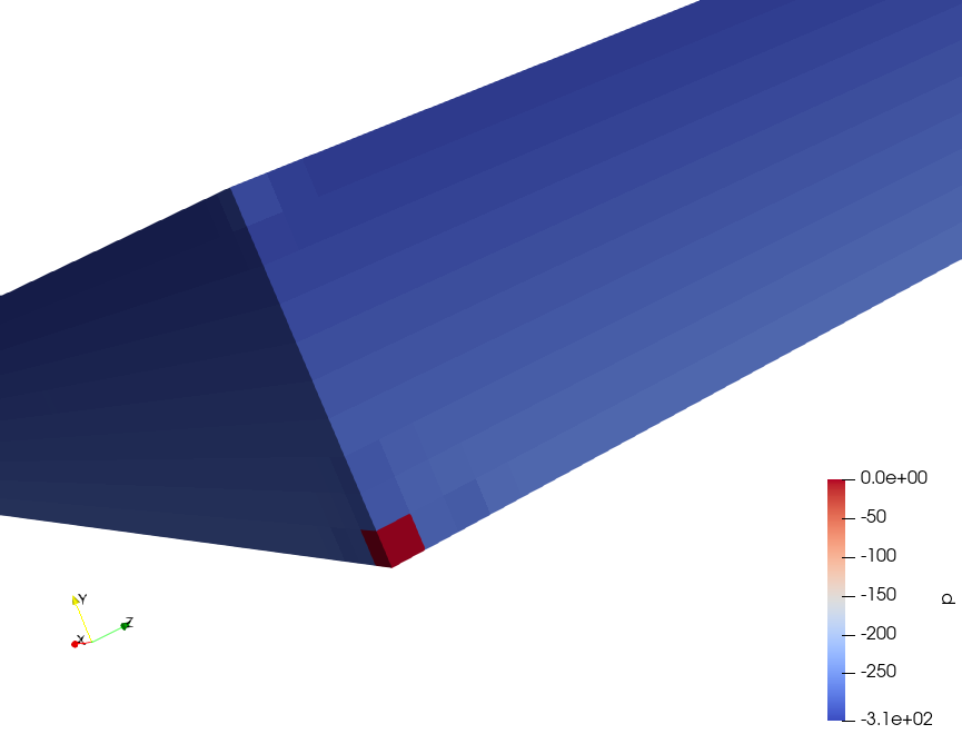

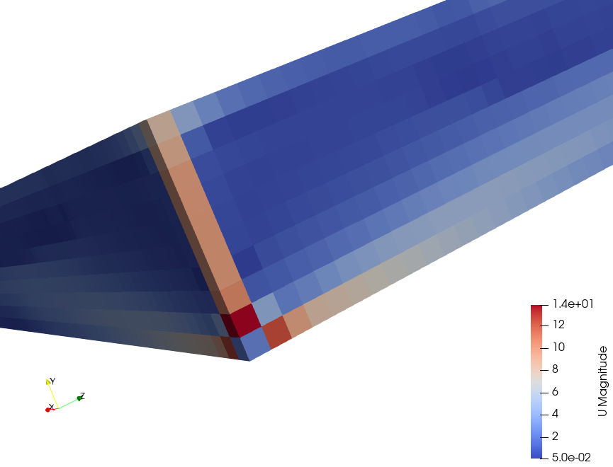

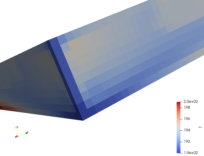

    各位老师,我最近在计算自然对流的时候,发现在压力参考点(pRefCell = 0,pRefValue = 0.0)处,随着计算推进,压力跟速度的数值会变得异常的奇怪:压力固定为0,速度也非常小,但是其附近网格的压力速度的绝对值却很大,也就是参考点处的压力速度梯度很大,导致计算也特别容易发散。我不是很清楚这是为什么?
    如下图所示,一开始几个迭代步没有问题,但是慢慢地,参考点处的压力速度就变得奇怪了起来。
    30多个时间步之后的速度(上下边界为no slip):
    压力(fixedFluxPressure):
    温度(上下边界分别为固定190K和300K):
    有老师遇到过类似的情况知道怎么解决么?

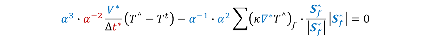

    @李东岳 东岳老师好,我做的是一个三维案例,所以线尺度缩小10倍,计算域整个体积就缩小了1000倍。我是这么想的,比方说下面的离散方程(忽略对流项),如果取alpha是线尺度缩放因子,那么,为了求解得到与缩放前相同的的T,只要将时间相应的缩小alpha^2倍即可。但是实际求解起来得到的结果却不一样,不知道是哪一点出现了问题
  • OpenFOAM网格尺寸缩放问题
    S SuperBoy
    各位老师好,
    我最近在做网格尺寸的缩放,但是碰到了求解结果不一致的情况。
    比方我将计算域(单位网格)的线尺寸缩小10倍,那么网格体积和表面积将分别缩小10^3和10^2倍。对比离散后的控制方程,如果要得到缩放前的计算结果(速度或温度),那么对应的时间长度应该取缩小10^2倍,但是,这样求解出来结果与缩放前并不一致,请问有老师知道这是为什么吗?
