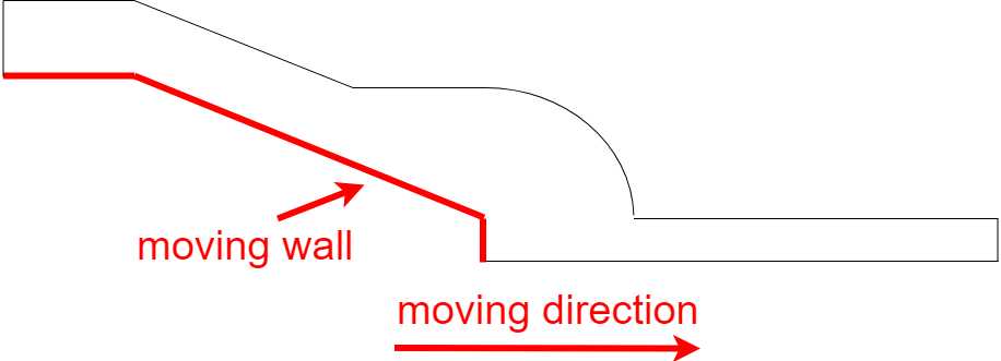

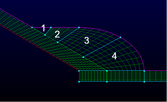

第一个图显示计算模型的示意图,红色的是移动边界,但只向右边移动。。。第二个图是我画的一个很粗糙的网格,目的就是想看看怎样进行网格分布。我把动网格移动的区域弄成沿着水平方向规则的网格。那些标记为1,2,3,4的区域是我单独分开的。现在看起来 2,3,4 的网格还行。 就是不知道怎么画 1 处的网格。
各位有更好的方法来划分区域么?

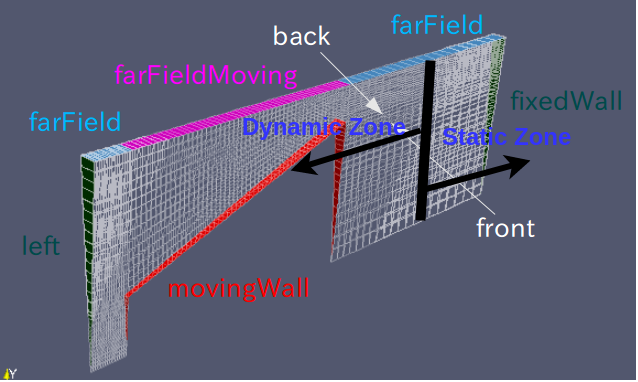

dynamic and static mesh 相结合问题 (pointwise生成网格)各位好,
本人刚开始做动网格的数值模拟问题,想用interPhaseChangeDymFoam solver 来模拟流动问题。最近看了movingCone 和propeller 这二个OpenFOAM自带的例子。可是对其中的细节还不了解。。。
我用修改的movingCone这例子来解释我想要做的模拟。原本的例子在movingWall动起来之后整个流场的网格都在动,我想把流场分成2部分,movingWall只在其中一个zone运动,另一个区域里的网格不动。
我想用pointwise来生成整个网格。。。请问各位有推荐的帖子和算例么。。。
