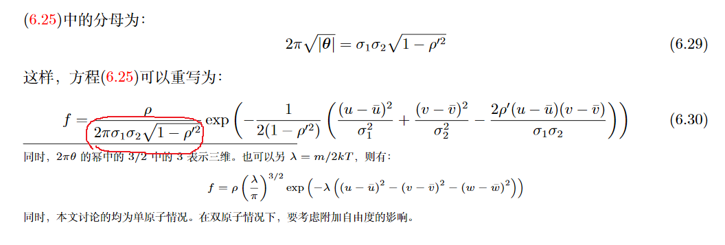

    第57页,根据式(6.29)的话,那么式(6.30)中分母里应该没有$\pi$

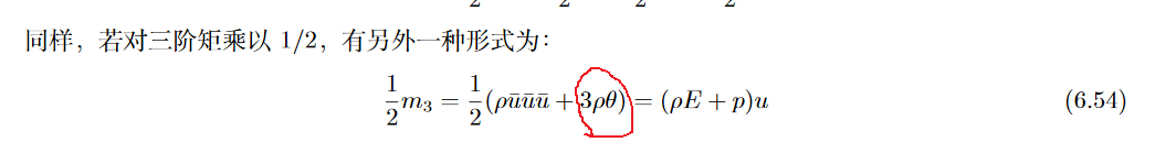

    第60页,式(6.54)中,少了一个$\bar u$吧,等式最右边u少了"-"。当然对于这个式子,我也有不明白的地方,为什么等式最右边出现了p呢?噢噢,明白了

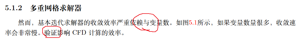

    5.1.2节,应该是“于”吧,还有“验证”可能是“严重”吧

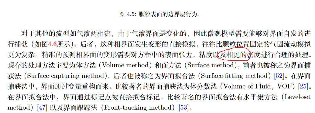

    第38页,应该是“粒子间”

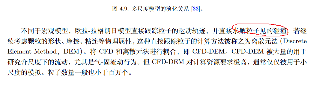

    第34页,应该是“相间”吧

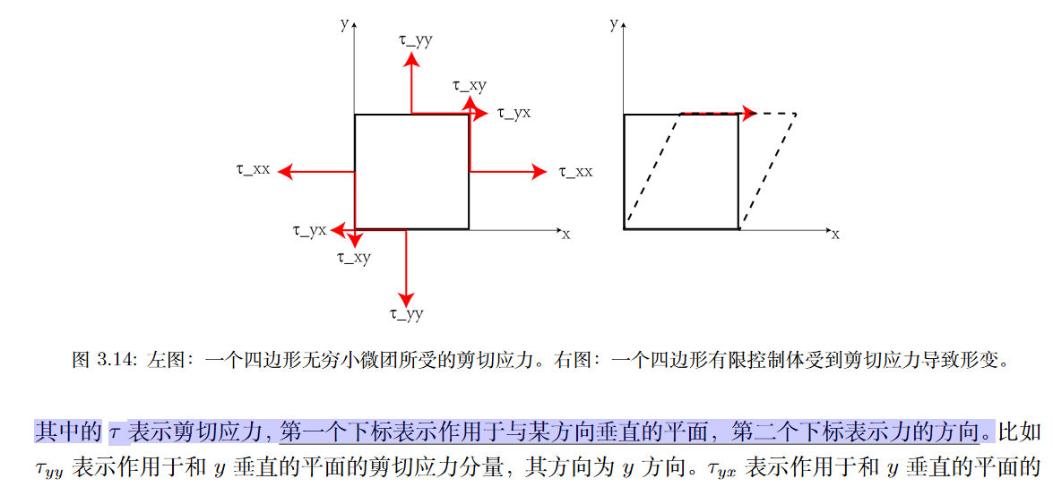

    第23页中,“其中的τ表示剪切应力,第一个下标表示作用于与某方向垂直的平面,第二个下标表示力的方向。”说反了吧,应该是“第一个下标表示力的方向,第二个下标表示作用于与某方向垂直的平面。”
    还有其后面一句话,“$τ_{yx}$表示作用于和y垂直的平面的剪切应力分量,其方向为x方向。”也需要修改
