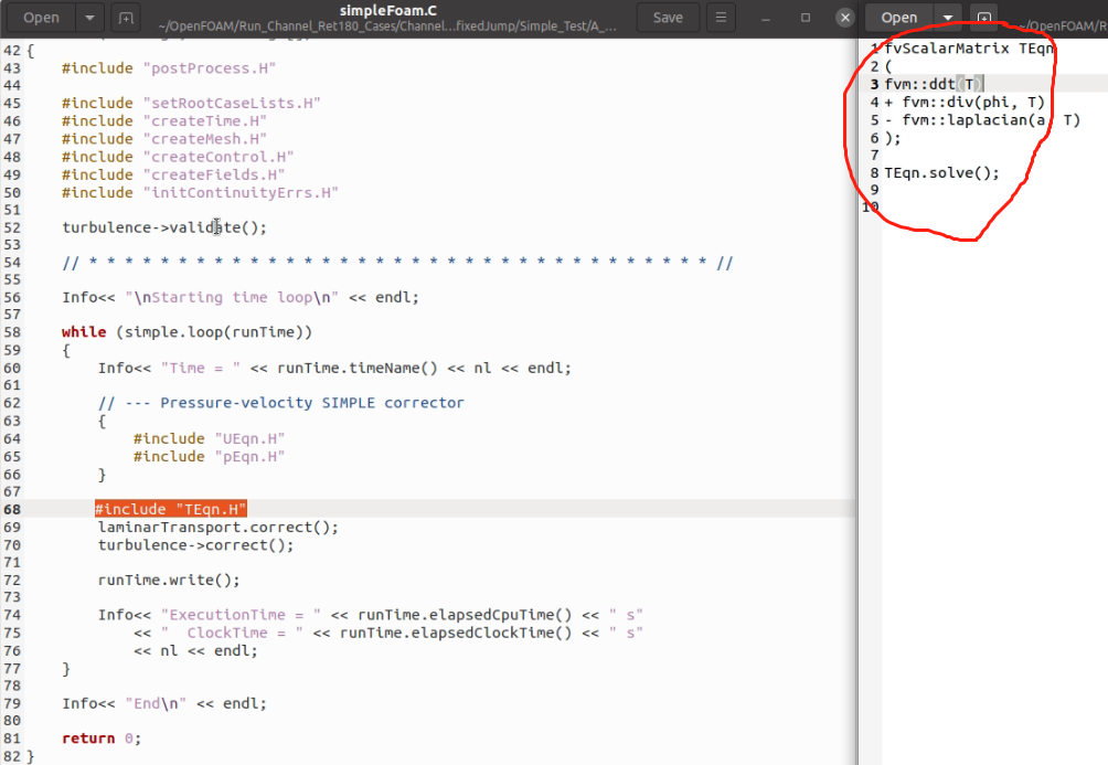

    X XieXiaoyang
    @李东岳 就是在simpleFoam求解器中添加了一个温度的标量输运方程27ef07d3-19fa-408d-b116-681cf2cca174-image.png
