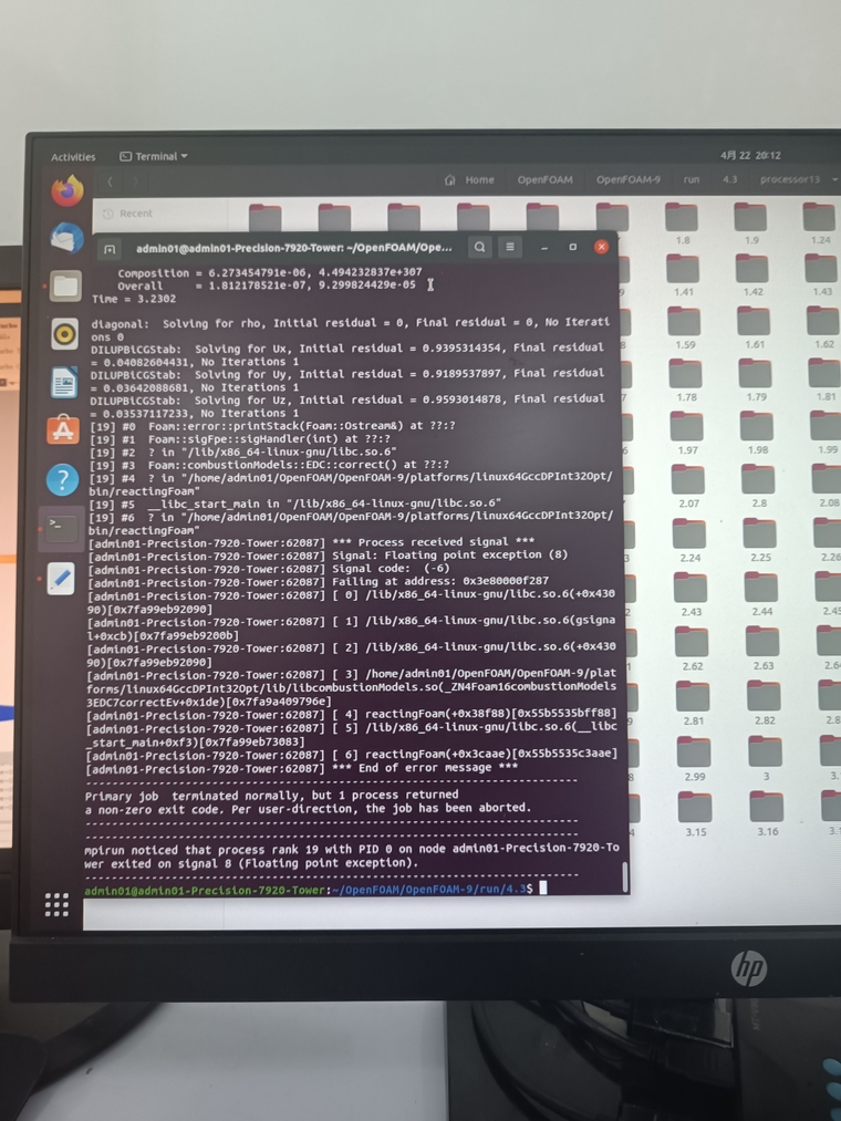

  • reactingFoam报错
    Y yuky
    好巧我也是!!跑了好几天然后出来浮点数溢出的报错,我的问题好像是压力一直无法收敛,一直再增长,这是我的部分报错,可以一起交流一下,我小白一只也在搞reactingfoam:chouchou: 813329af-b8ac-4f33-894a-bc6aec3684c5-12790dce6da29e13d75eb4f1a68eb52.jpg
