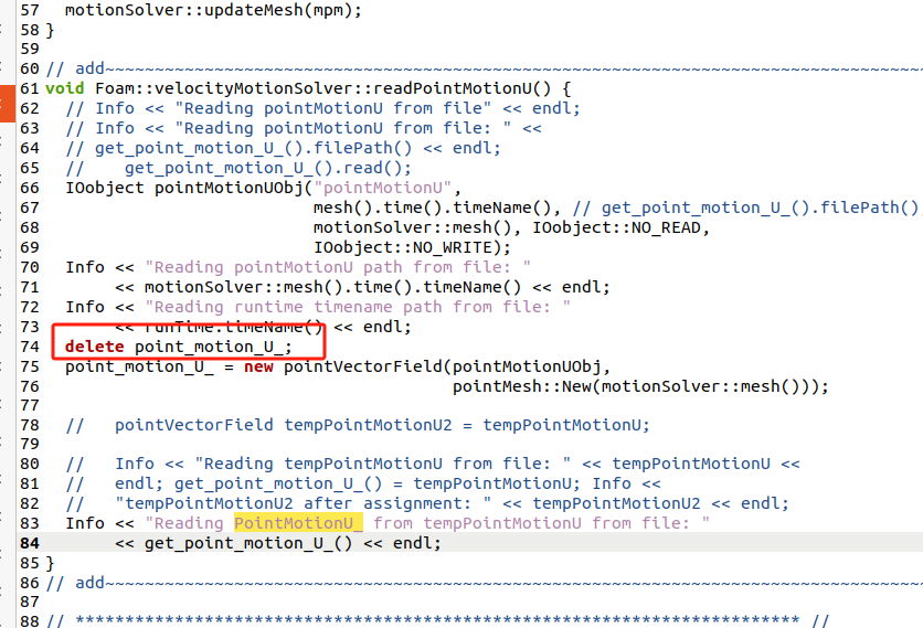

新手小白求教,有没有能够通过读取向量文件数据获取动边界速度的功能@coolhhh 大佬,我这边已经把问题解决了,如图所示,添加了一段delete代码删掉了旧对象,再重新分配,就可以进行赋值了。
大佬的悉心指点对我颇有助益,万分感谢大佬在这段时间的指导与帮助!!! -

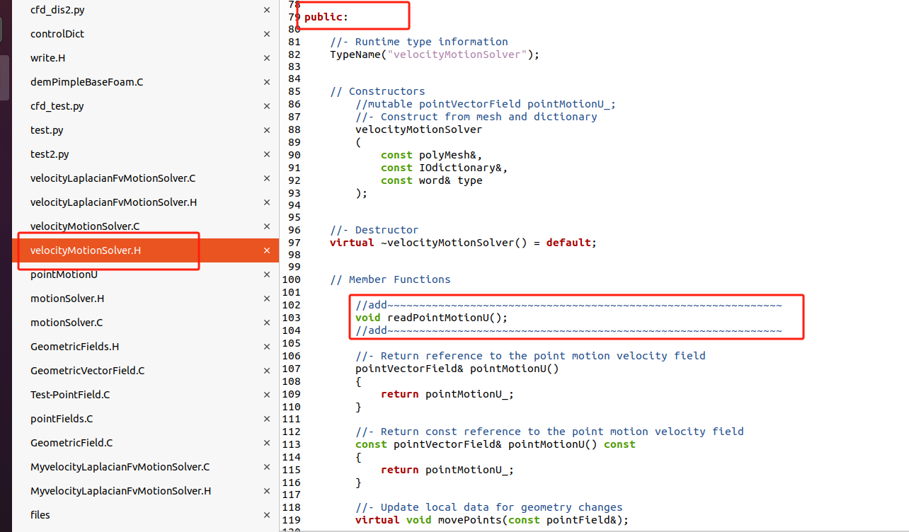

新手小白求教,有没有能够通过读取向量文件数据获取动边界速度的功能@coolhhh 大佬,赋值之前与赋值之后的PointMotionU_输出是一样的。我是在velocityMotionSolver的类的public类型中添加了一个成员函数readPointmotionU();
并在其中进行了tempPointmotionU的读取与对PointmotionU_的赋值操作,如下:

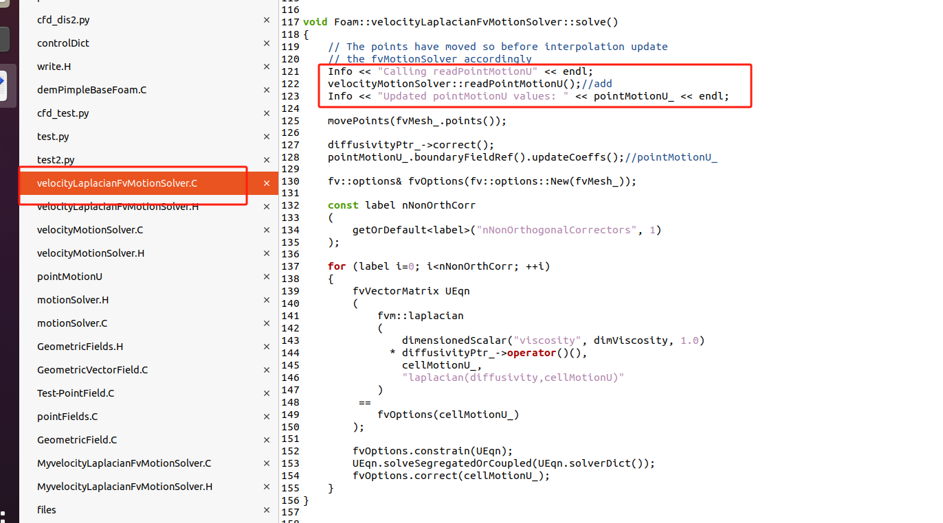

然后我在velocitylaplacianfvmotionsolver的c文件中调用了这个函数:
我这样算是在子函数中定义的变量吗? -

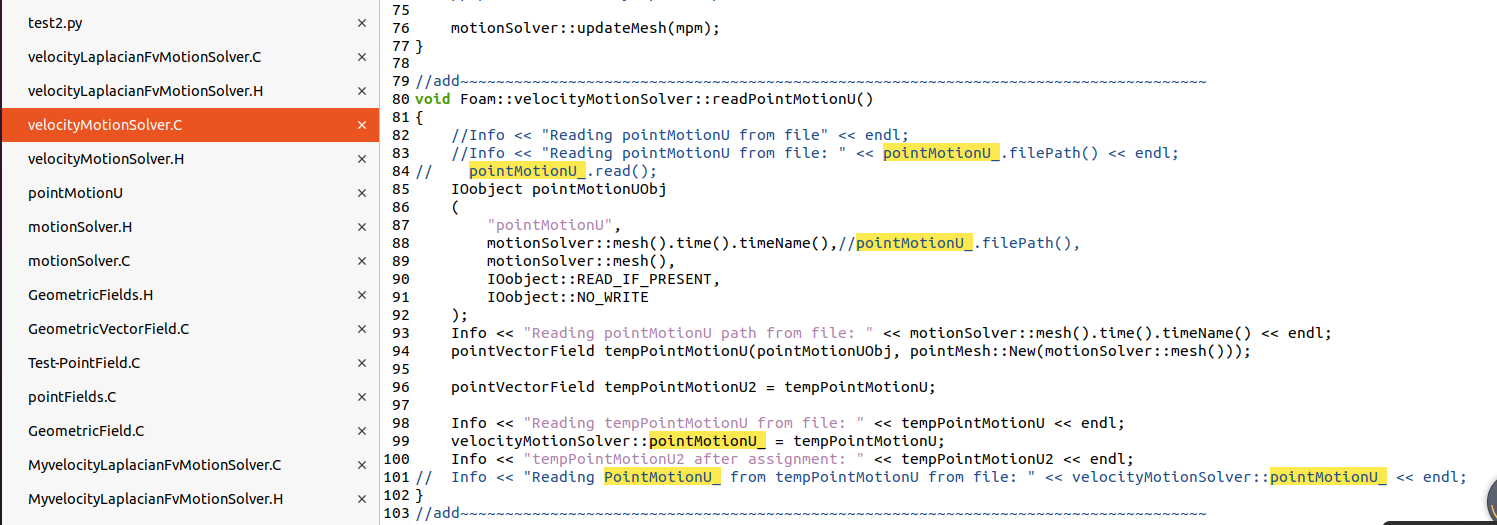

新手小白求教,有没有能够通过读取向量文件数据获取动边界速度的功能@coolhhh 大佬,我已经尝试过了 直接幅值tempPointMotionU2 = tempPointMotionU;是可以的,但是pointMotionU_ 还是没办法被赋值到,同时也不存在报错的问题。这是由于pointMotionU_ 是存在于velocityMotionsolver中的protected类型所导致的吗?
下面是velocityMotionsolver的C文件构造函数中初始化列表进行初始化的。
新手小白不太明白,望指点。 -
新手小白求教,有没有能够通过读取向量文件数据获取动边界速度的功能@coolhhh 大佬,我这边在velocityLaplacianFvMotionSolver.C添加了读取文件的代码pointmotionU_.read();文件的确是每个时步都被读取了,但是读取的边界条件一直是修改之前的。我还采用赋值的方法强行给pointmotionU_赋值,代码如下
强制读取当前时刻修改后的pointmotionu的数据存到temppointmotionu中然后再赋给pointmotionu,两个结果都在运算中打印出来了,结果发现,temppointmotionu是成功读取修改后数据的,但是赋值后的pointmotionu依旧是修改前的数据。是否是该类型无法被直接赋值,望指点。 -
