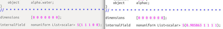

    @jasper-0 MPPICInterFoam中考虑了体积分数是为了保证质量守恒。你举的例子,alpha1=0.5本身就是占据整个cell的体积分数。而乘以alphac后得到的是实际占据cell的体积分数(因为cell中被粒子占据了一部分)。所以,整个过程中,alpha1一直都是0.5(alpha2=1-alpha1=1-0.5=0.5)这样是符合算法的。而上述例子中最后的0.4+0.4+0.2=1。可是OpenFOAM对于alpha2的求解是通过1-alpha1. 0.4+0.4不等于1。
    考虑一个简单的例子,只有粒子和水。alphac=1-theta=0.8。那么如果考虑了粒子的占比,那么水在这里就该是alpha1=alphac=0.8.那么在根据alpha1alphac=0.64?这个值是什么?
    然而回到我说的没有考虑粒子占比,对于alpha1的值,一直是占据cell的,那么alpha1就该是等于1(alpha2=1-alpha1=1-1=0. 符合假设前提)。而在实际运动过程中,由于粒子占比,alpha1实际的流通量是alpha1
    alphac=1*0.8=0.8. 这里考虑了alphac的影响,但是跟alpha1本身的值没有任何关系。
    我做了个最简单的验证,上下一共5个网格,最下面的放了一颗粒子。下面3个网格是水,上面是空气。得到的数据是
    希望能帮助大家。
